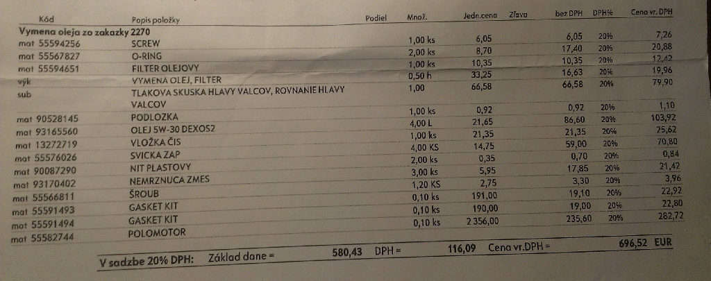

Zdravim vsetkych,
ospravedlnujem sa za neskorsiu reakciu, casovo som sa k tomu nevedel dostat. Vsetkym dakujem aj za prispevky, co ste dodali do tohto vlakna. Auto som si prebral az na zaciatku septembra. Este pred tym som urgoval ceskoslovensku centralu Oplu a ti nasledne nemecku. Po naliehani a vysvetleni tohto absurdneho pripadu sa mi podarilo vybojovat 10 % spolucast na pokazene komponenty. Cesi chceli 0%, nemci suhlasili s 10 %. Je to pekny vysledok, vzhladom na 50 % a viac, co mi vyplyvalo z podivneho pozarucneho servisu a neochoty servisu a predajcu v tejto veci. Takze v tomto som bol rad. Servis bol ale velmi vynaliezavy, a okrem vlastnej poruchy, si nauctoval rozne vymeny, olej, sviecky, filtre, kruzky atd. To som samozrejme musel zacvakat v plnej cene. Ale dohodol som sa aspon s nimi, ze to bude vlastne v ramci garancky, takze uz nebudem musiet ist na garancku tento rok. Na aute mi vymenili komplet polomotor s piestami, hlavu valcov narovnavali. Prikladam polozky z vyuctovania servisu. Spolu ma to vyslo 697 €.
