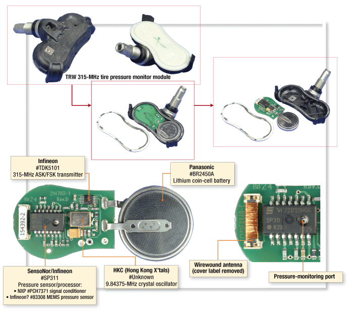

Co myslis, bude sa dat vymenit baterka v tom original oplackom ventile?OldStanda píše:Holt novinka, ta výrobní cena bude o desetikoruny vyšší, než u samotného ventilku. Časem třeba půjdou koupit za 1000,- všechny čtyři.
Neviem, ale mam zly pocit z vydrze takej baterky, hlavne v zime.
Aby to nedopadlo tak ze sa bude musiet menit po dvoch rokoch...

@mater: Kuchnout ty čidla určitě půjdou (ta bílá hmota půjde nějak vyloupnout) a následnou sborku vyřeší víc lepidla.

Ten tvuj rozebrany je original Opel?:OldStanda píše:Holt novinka, ta výrobní cena bude o desetikoruny vyšší, než u samotného ventilku. Časem třeba půjdou koupit za 1000,- všechny čtyři.
Tady ten vypada, ze by sel rozebirat a ma automaticke uceni, co nevim co je:
http://www.opelmarket.cz/dily/snimac-tl ... 3-934.html
