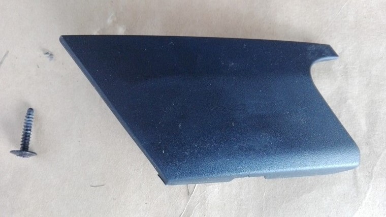

Detail horní i spodní krytky

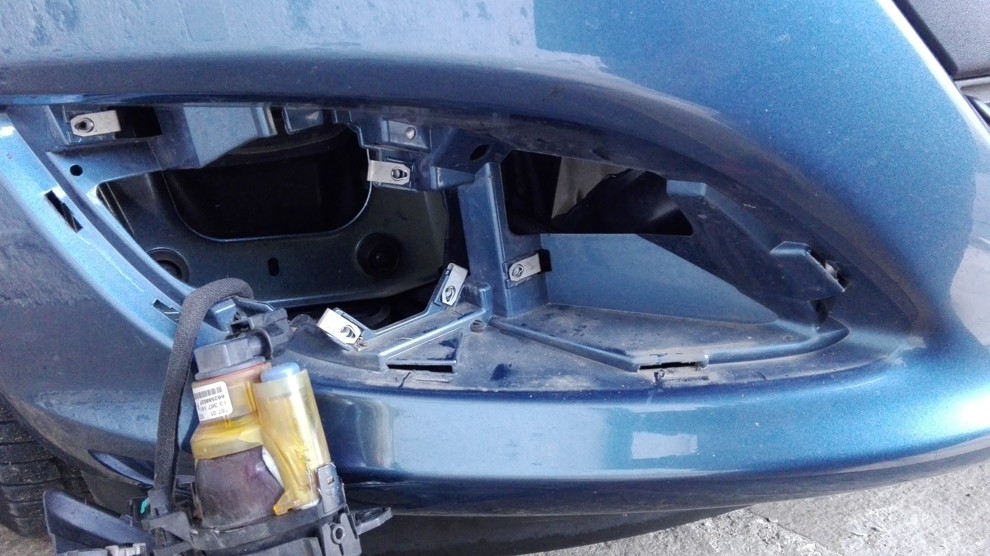

Jsou tam celkem 3 ks šroubků, které je nutno demontovat
R@dek
Příspěvky: 283
Registrován: 23 čer 2015, 08:15
Re: Dotaz na demontáž celku blinkr+mlhovka (facelift)
Příspěvek od R@dek » 06 led 2018, 14:12
Po odšroubování je možné mlhovku vyjmout a celý prostor je prázdný.
