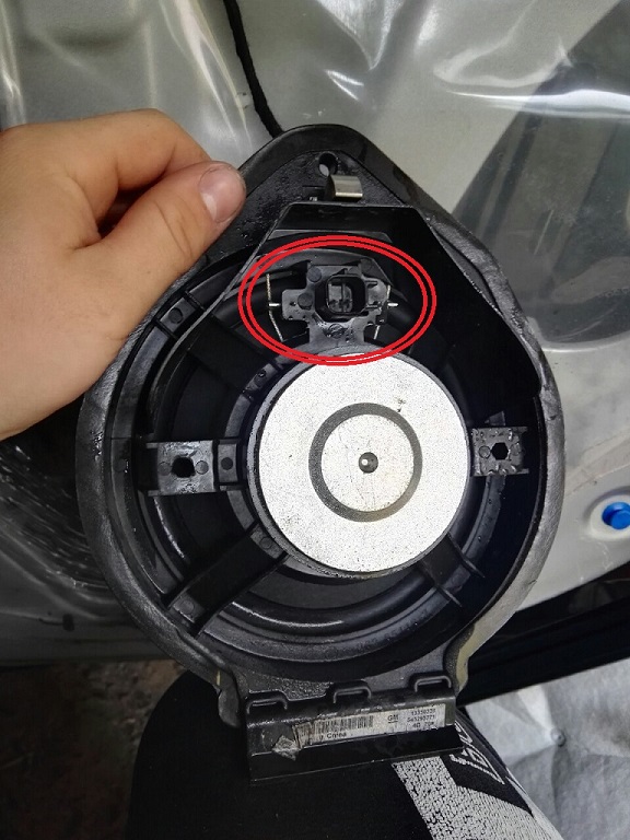

nazdar chlapi, tak minule som rozoberal tapacír a menil som si repro v prede aj v zade, áno, su tam repro 165mm, nie je tam nič komplikované ja som oddrbal zo starého repro nacvakavaciu koncovku na fotke s repro to je označené, tie drotiky som cvakol na nove repro som to pripajkoval, zaizoloval aby sa tam nedostala voda a do toho som napojil kabeláž nemusím kupovať redukcie :)... a fičí to už nejaké 5 mesiace bez problémov.. Tapacír sa dáva dole jednoducho, pospode na fotkach označené úchyty také plastové cvoky proste ja som to robil tak že som zobral kuchynsky nož, zospodu vopchal medzi tapacír a karoseriu trošku odtiahol a vložil srubovak a tak som ho vypačil von celý, po obvode som to vypačil a hore cvoky nie su, už ked to bude držať len hore stačí ho pridvihnuť hore a on vyjde pekne von :) cvoky možno ostané v karoserii ale potom sa daju vybrať vložiť na tapacír a potom tapacír jednoducho nasadite nacvaknutím a je to ako od vyroby :) žiadne škáry ani medzery :) takže prikladám foto

Ako si pripevnil repro na pôvodné miesto? diery sedia či treba trochu fušovať? :)
Re: REPRO
Příspěvek od matusbelusak » 15 říj 2016, 13:33
tak diery nesedeli, kedže na origo je len 1 skrutka hore, ja som tam dával tieto Somogyi BK 165 nie su najlepšie ale mne sa zdá že su lepšie než origo za nízku cenu, do dverí som spravil malym vrtáčikom 3 diery do karosérie a dal tam šrúby, drží to jak prilepené a bez problémov, a neviem či som pod repro a kasnu nedával niečo aby nebol plech na plechu, nespomínam si kedže to bolo asi pred 7 mesiacmi aj ked teraz som dal prispevok som nejak nemal na to čas, ale zdá sa mi že som po okrajoch nalepoval kúsky gumy a tak som to tam prikrutil, a doteraz bez problémov :)
