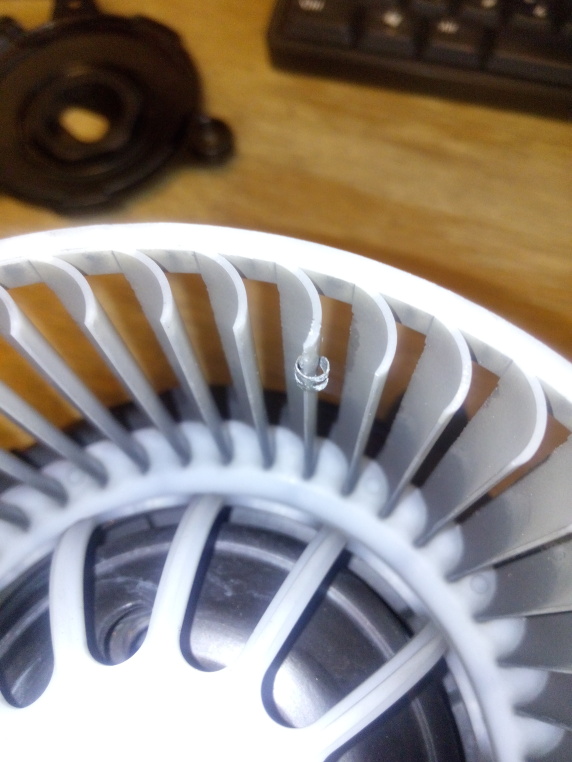

Na listoch vrtule sú dve takéto čudá, asi na vyváženie, alebo nebodaj kurvítka? :D
