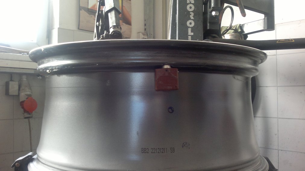

Ahoj,
mam v Astre J TPMS a original disky so senzormi z vyroby
(predpokladam ze su to vnutorne TMPS senzory montovane pod ventilom vnutri pneu)
Ako postupovat ak chcem mat druhu sadu diskov:
- ktore senzory (typ) treba kupit a namontovat na novu sadu diskov
- predpokladam ze je potom nutne tieto nove senzory sparovat s TPMS systemom - je treba ist do servisu ?
- je mozne mat sparovane dve sady senzorov (t.j. aby sa to nemuselo vzdy sparovat pri vymene letnych diskov za zimne)
dik

Jenon pro upresneni. Povinne TPMS je pro nove vyrobena auta az po 1.11.2014. Nevim jak opel (system nevlastnim), ale jina auta vetsinou sparuji original senzory sami. U opelu ma senzor cislo 13348393 a logicky potrebujes 4

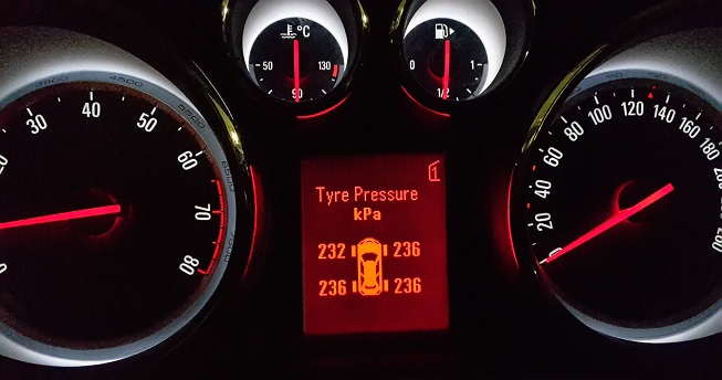

nevi presne ale sparovat by se měli sami při prvni jizde a co se tice hlaseni mam pocit ze ti zapipa a na display se zobrazi hlaska o tlaku v pneu a to při kazdem rozjezdu ale nevim jestli se neda přes palubak vypnout.
sam ho nemam tak opravdu presne nevim a je fakt ze ho budou muset mit všechny vozi vyrobene od 1.11.2014
Zapípá a nahlásí které kolo to je, pak už je jen zobrazení. Nevím jak při každém rozjezdu, mě to nahlásilo jen jednou a to při jízdě po asi 3km, po dohuštění to dalo pokoj.
Jestli je to tak, tak to mám opravdu skvělé vyhlídky, každých pár km pípání
Ahoj kolegové, jak zde bylo už psáno u nových aut od 1.11.14 je to povinnost, tak situase je následovná.
- Pokud v letních kolech čidla jsou a v zimních ne, tak po každém nastartování to nahlásí chybu a vypnout to nejde ani přes PC
- Pokud jsou čidla v obou sadách tak je to v pohodě, auto si poradí samo
- Jinak 1ks čidla je cena v Oplu okolo 2000Kč, nezjišťoval jsem zda se dají pořídit i jinde, osobně mě to taky zajímá, protože jinak mě bude stát zimní sada kol 16 skoro ranec 4x plech 5000, gumy 8000, čidla 8000
Osobně jsem tuto vymoženost vůbec nechtěl, ale u Aster po tomto datu jsou už součásti výbav. Nadále pokud bych do zimní sady čidla nedal a šel na STK, tak to budou brát jako poruchu a neprojdete STK, jen snad za úplatek.

chlapci mozna vas potesim ted s kamaradem(ma pneuservis) resime TPMS cidla neorigo a mely by jit sparovat s originalnim zarizenim a první pokusny kralik bude insignia tak dam vedet jak to dopadlo a co to vyslo
