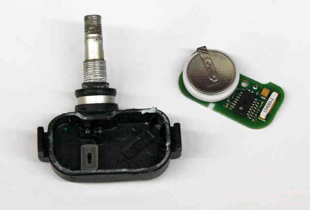

Holt novinka, ta výrobní cena bude o desetikoruny vyšší, než u samotného ventilku. Časem třeba půjdou koupit za 1000,- všechny čtyři.

Co myslis, bude sa dat vymenit baterka v tom original oplackom ventile?OldStanda píše:Holt novinka, ta výrobní cena bude o desetikoruny vyšší, než u samotného ventilku. Časem třeba půjdou koupit za 1000,- všechny čtyři.
Neviem, ale mam zly pocit z vydrze takej baterky, hlavne v zime.
Aby to nedopadlo tak ze sa bude musiet menit po dvoch rokoch...
Proč chodit do servisu na spárování dvakrát ročně, když můžete mít klony a do vybití baterek není co řešit.

@mater: Kuchnout ty čidla určitě půjdou (ta bílá hmota půjde nějak vyloupnout) a následnou sborku vyřeší víc lepidla.
@Zeddy: Já byl zvyklý každý rok přehodit zadní s předníma, což i u klonů bude vyžadovat spárování. Navíc co jsem viděl, tak klony stojí od 1300,- + naklonování.

Ten tvuj rozebrany je original Opel?:OldStanda píše:Holt novinka, ta výrobní cena bude o desetikoruny vyšší, než u samotného ventilku. Časem třeba půjdou koupit za 1000,- všechny čtyři.
Tady ten vypada, ze by sel rozebirat a ma automaticke uceni, co nevim co je:
http://www.opelmarket.cz/dily/snimac-tl ... 3-934.html
