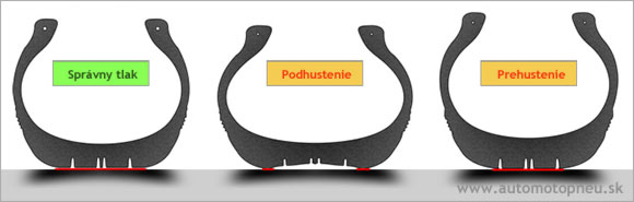

Mclean v pohode. Ja si spravne nahustenie strazim a 2,2 je spravne hustenie pri pouzivani auta s troma pasaziermi. Hustit trvale viacej je dobre pri pravidelnom pouzivani dialnice, inak je to zle pre pneumatiky ( dla tvojho obrazka - prehustene ) behun sa opotrebovava len v strede plochy ale hlavne to je diskomfort. Auto je zbytocne tvrde.

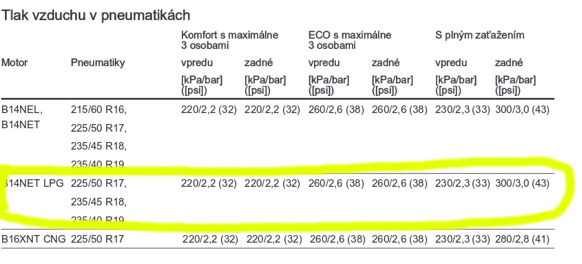

myslim ze mame vsetci spravny pohlad na vec a nikto zbytocne neprehustuje alebo podhustuje
ocakavane a aj podla vyrobcu doporucene su pre moju motorizaciu nasledovne tlaky
3 osoby: 2,2 / 2,2 (predok / zadok)
plne zatazenie: 2,3 / 3 (predok / zadok)
cize predok minimalna zmena a zadak dotlacit aby neboli podhustene
co pri predchadzajucom gecku nebolo je ECO nastavenie s max 3 osobami
2,6 / 2,6 (predok / zadok)
zadok je v pohode ( priemer medzi min a max ), ale ten predok je cca 13% viac
ten ECO rezim je podla mna na nase cesty nevhodne
mozno v nemecku okay ale u nas dobre akurat na rozbytie napravy
