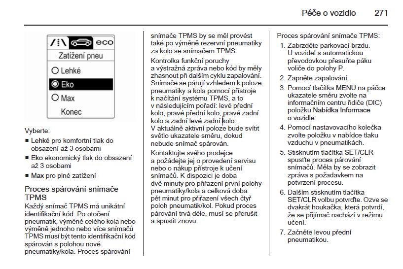

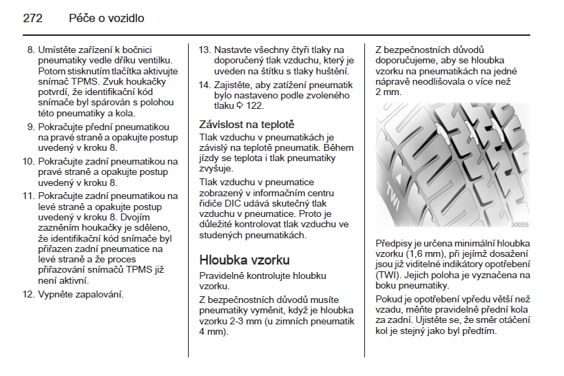

Prosím, jak spustím v Astře r.v. 2015 "učení" abych mohl spárovat senzory na kontrolu tlaku v pneumatikách s výpočetní jednotkou? Auto nemá palubní počítač. Párovač EL-50448 mám.
Děkuji.
Děkuji.
Měl bys to mít v manuálu, tak jako pro r.v. 2015 s palubním PC.
Akože Astra J r.v. 2015 a nemá PC?tatara píše:Prosím, jak spustím v Astře r.v. 2015 "učení" abych mohl spárovat senzory na kontrolu tlaku v pneumatikách s výpočetní jednotkou? Auto nemá palubní počítač.
Všetky Astry J majú palubný PC, no nie s rovnakými funkciami, ale majú.
Aj zakladna selection mala PC uz v 2015?
