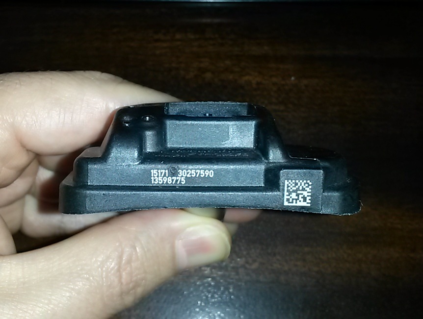

foto mého pípáku (místo na baterii).
Re: System kontroly tlaku v pneu (TPMS) - druhy par diskov
Bezva, tak symbol baterie tam mam vylisovany, ale informaci o 9V a polech uz ne... se asi v te me serii setrilo.

OldStanda: Zkusim to dneska rozebrat. Jinak jsem psal prodejci tech 433 (jak jsem postoval posledni link), zda jsou to 433 nebo 315MHz a on mi odepsal jestli znam cislo dilu. Psal jsem mu, ze mam Astru J rv 2015. Je nejake obecne cislo, ktere tam ma byt? Porovnaval jsem obrazky od Cinana:
a co prodava primo Opel
Popisek na snimacu je uplne stejny.
číslo ventilku je 13598775 a náhrada je 13581560. Mám oba a oba jsou funkční. Koupeno v Číně od různých prodejců. Čekám ještě na 2 kusy. Mám Astru J 12/2015.
