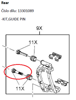

v servisu maj jeste jeden neofiko trik a to, vymenit ten vodici cep bez gumy za ten s gumou, ale musi se koupit cela ta sada
tady je taky videt jeden z postupu https://www.vxoc.org.uk/forum/Thread-Ho ... al-Astra-J
