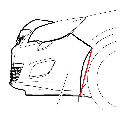

mysím,že nárazníky by sme si vedeli porovnať týmto rozmerom (označený červenou) hore od rohu narazníka po spodnú časť toho plastu
na biturbe (OPClineII) nárazníku to je 47cm. série by mali mať menej. zaujíma ma porovnanie predcacelift vs facelift :)

Mimo píše:mysím,že nárazníky by sme si vedeli porovnať týmto rozmerom (označený červenou) hore od rohu narazníka po spodnú časť toho plastu
schválne som to bol premerať na 2011 a ja to mam 42 až 42,5 cm a zaujímalo by ma ako to je po facelifte

Mimo píše:Na soferovej strane mam 39, na spolujazdcovej 39,5.
Ja som nameral niečo medzi 39,0 - 39,5cm, presne to nezmeráš nikdy, pokiaľ auto nebude v presnej vodorovnej polohe v obidvoch smeroch.
A rozmer čo chcel mimo mám presne 44,5cm - auto je sedan po facelifte.

takže výsledky sú asi také,že rozmer stred kolesa-blatník máme dá sa povedať rovnaký.
ale podla jackovho merania je teda ten faceliftový nárazník nižší. aj tam to teda robí min.2cm :roll:

No tak potom tu máme pravý dovod prečo asi čuchaju tie astry, takže lepšie je mať asi predfaceliftovu verziu v tomto, aj ked neviem aky zmysel malo robiť nižší naraznik po facelifte, niektore veci po facelifte vylepšili niektore podrbali, jedina možnosť akoby Dark69 zvýšil astru je asi vyššie pružiny na prednej naprave čo by mu dvihli predok o 2cm cca ale akoby to potom auto vyzeralo?

Mimo píše:.... ten faceliftový nárazník je nižší. .....robí to až 2cm :roll:
Tak-tak, predné nárazníky sú odlišné - aj tvarovo aj v ich uchytení. Niekde som čítal, že majú odlišné upevňovacie miesta a aj držiaky, skrátka - nedajú sa bez úprav upevňovacích miest ani zameniť.
