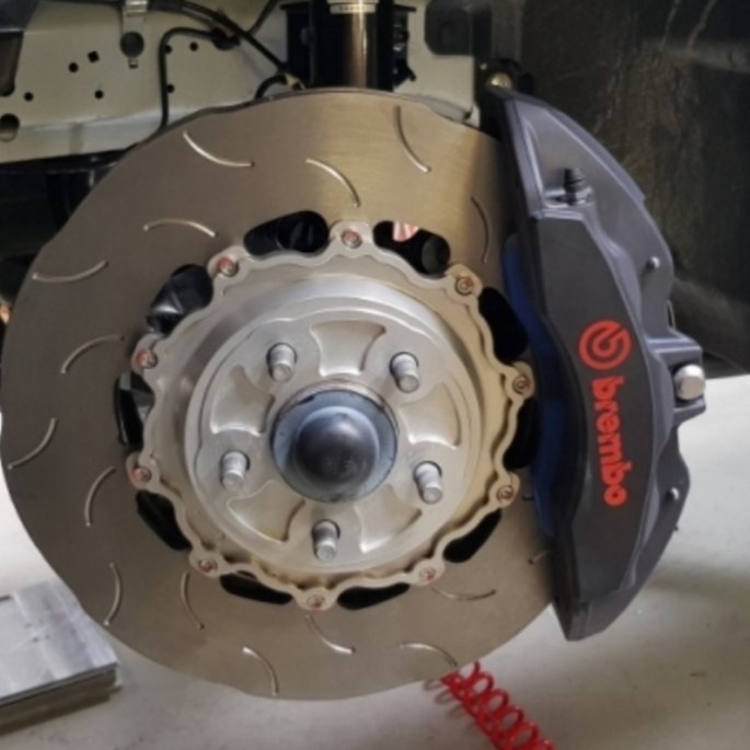

Brembo dobrý, ale ne základní řada, ta se kroutí, Ate apod. jsou skvělé, na tve auto děrované nedělá ani EBC. Já teď budu brát tyto:
Re: Brzdy
SoftOPC - no já nechci žádné základní, klidně si připlatímm, v tom nevidím problém. Ty co jsou na fotce, to jsou od koho a serie je to jaká. Mrkl bych na to, předem dík.
Re: Brzdy
Ty jsou zakázkové i s TUV homologaci s hliníkovým středem a protože plné originální váží 15.5kg, ušetří 6kg na kole.
