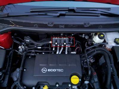

Asi pred 4 tyzdnami som sa stal majitelom Astra ST 1.4 LPG. Dnes rano som si vsimol, ze motor ma po prepnuti na LPG zvlastny klepotavy zvuk (najviac mi to pripomina zle casovanie ventilov). Nechal som motor nech sa zohreje a po 5 km som skusil znova prepnut na benzin a spat na LPG. Bohuzial ten klepotavy zvuk pri jazde na LPG zostal. Po prepnuti na benzin motor bezal bez pazvukov.
Rad by som sa opytal ci ma niekto podobne skusenosti.

Tak som to skusal pocuvat aj pod kapotou a vyzera to tak ze ten klepkavy zvuk vychadza z LPG systemu.
V utorok pojdem na vymenu oleja, tak sa opytam aj na tie pazvuky.

Ahoj,ano děla to lpg system,ktery je v Oplu stejny jako v továrni dvojkové Octavce.Je tam lpg od firmy Landi renzo a konkretně tento zvuk dělaji vstřikovače "Med".Jsou to jedny z nejhlučnějšich vstřikovaču na lpg a je to dano jejich konstrukci,prostě cvrlikaji.Bohužel se s timto neda nic dělat,je to jejich vlastnost.

treba skontrolovat tesnenia, to klepotanie by nemalo byt pocut dovnutra auta, moze byt pocut ked stojis vonku a pocuvas motor, ak je pocut dovnutra, bude niekde chybat tesnenie a ventilky potom klepocu..

Inac dnes som si to vsimol ono je to trosku pocut ked mam nastartovany motor a stojim na parkovisku. Ked mam LPG je pocut taky tikot ale ked je benzin je to normalny zvuk.

porovname to s mojou a uvidis budes kludny :D mne to tiez na plyne ide s inym zvukom,to je vlastnost tych vstrekovacov.
