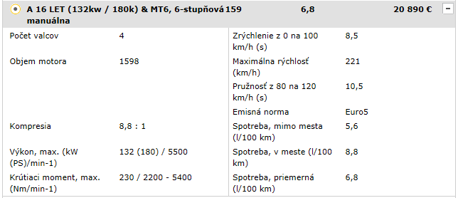

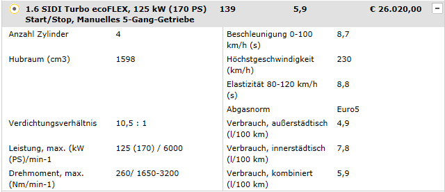

na DE strankach je uz mozne konfigurovat astru s novym benzinovym motorem

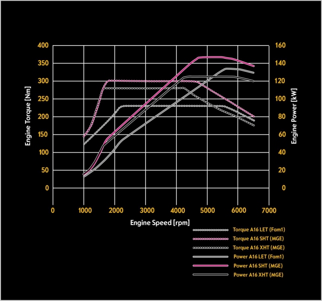

Pekne video.
Ak to spravne chapem, tak 1.6Turbo existuje/existovalo v 2 verziach:
125kw od 2012 - nazyvany aj SIDI - A16XHT, B16SHL
132kw od 2010 - A16LET (predstaveny spolu s A14NET/B14NET)
Obydva motory maju predpisany benzin N98?
Vo videu sa objavuju nazvy:
SIDI Eco
a
SIDI Performance
SIDI Eco
a
SIDI Performance
