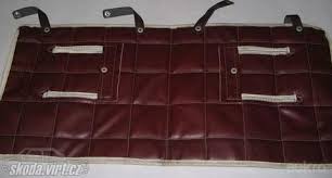

Ja uz rozmyslam ako zakryjem prednu masku...pred chladic sa neda nic strcit...nie je tam miesto...budem musiet spredu vyrezat nejaky cierny plast...

psnna som myslel teraz cez obed, ako som bol pri aute :D na gcku som mal clonu chladica. jedine ak to spravis ako rusi, ze z vnutra pred chladic nieco dat. tu je ta maska nestastne riesena
