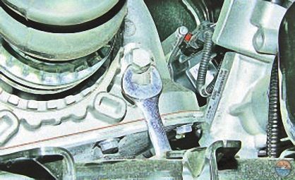

Rusky, no možno Ti to pomôže (motor 1.4T/prevodovka M32): http://www.astra-faq.ru/obslugivanie/za ... o-kpp.html
a obr. kontrolnej skrutky na prevodovke (motorizácia A16XER /prevodovka F17) :
u 1.7 dízlaka neviem, záleží aký je použitý typ prevodovky.

Mam M32, pomohlo dakujem :geek: Chcem skontrolovat olej pretoze citim rychlosti ako skrtaju ked hadzem :roll:
