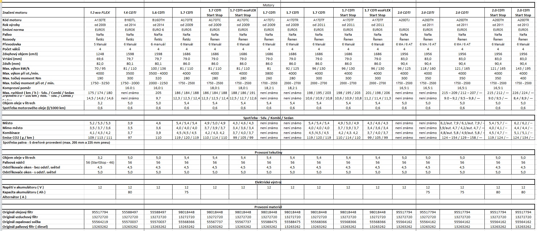

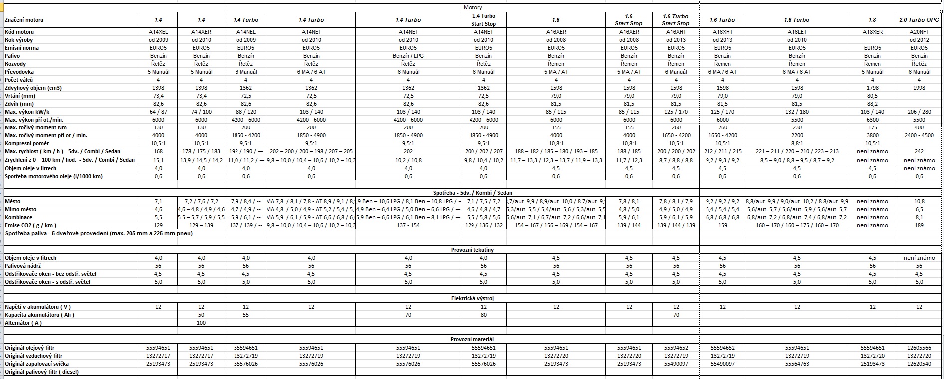

Vždy jak jedu vlakem na služební cestu a poslední dobou je to čím dal častěji směr Praha, tak jsme si pohrál trochu s údaji o motorech Opel Astra G / H / J / K. Co jsem našel na netu a dal to dohromady do jednoho Excelu. Tak zde dávám za Astru J.
