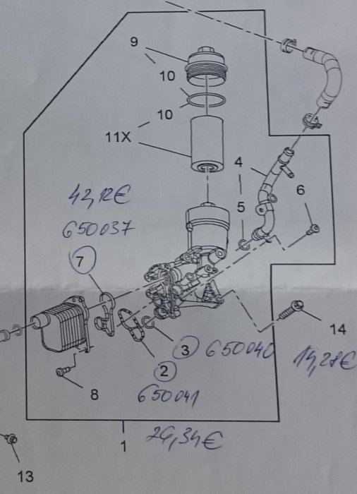

Teraz pozeram, ze mas 2011 ako ja a o nieco vacsi najazd a vsetky tie problemy s netesnostou, takze tu vodny pumpu budes asi tiez musiet vymenit, ja som uz menil.
Tesnenie vackovych solenoidov
Vodnu pumpu
a zacina sa objavovat tesnenie vymenika oleja. Ten je najtazsie vymenit. Je v celku s filtrom a predava ho iba Opel za svoje nenormalne peniaze. Niekde som videl, ze predavaju iba cisto tesnenia, ale aj tak je treba najprv demontovat turbo s katalyzatorom (pripecene sroby) a az potom sa da dostat k vymenniku.
Netesna pumpa sa da dobre skontrolovat za 10minut. Servisak zhodi klinovy remen, odsrobuje 3 sroby na vacke a skontroluje, ci pumpa tecie.
Vodnu pumpu
Re: chladící kapalina
Výmenník oleja: Pri kúpe auta mi servisák odporučil aj výmenu týchto tesnení aj s cenou materiálu.
A vymenil si? Typujem že nie, no ale nie si sám - 90% ľudí si to odkladá na pozdejšie a pozdejšie, až ho to donúti vymeniť vtedy, keď sa mu najmenej hodí. Vymeň tie tesnenia (a preventívne nielen tie) teraz a budeš mať nejaký ten čas (dúfam že čo najdlhší) pokoj.
To su kua ceny ze kus gumy. 83 eur len za tesnenia velkosti 5x2cm. No inu moznost nemas, cely ten diel stoji este viac.

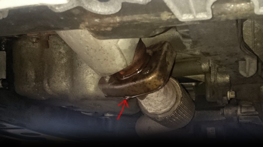

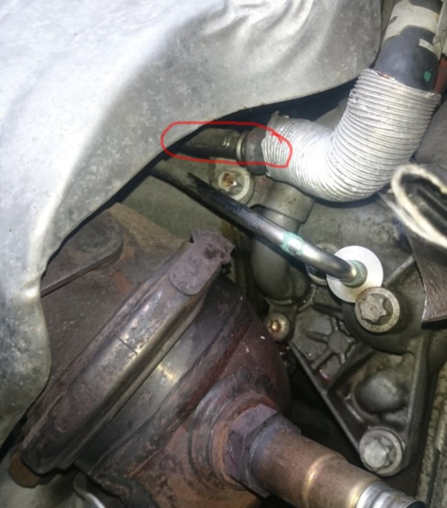

Tak som sa na to v kľude pozrel. Dosť výdatné slzenie je z trubky za turbom. Je to chladivo, voda. Aj po utretí trubky, tam vznikla hneď nová slza. na fotke vidno mokré časti pod ňou.
Mokro pod vodnou pumpou vyzeralo na olej, ten však neubúda. Možno je to ešte od pretesnenia solenoidov, alebo od gufera kľukovky.. To však presuniem do inej diskusie o oleji.
pri pohľade naspodku bol aj výfukový diel pekne mokrý a kvapky na ňom - preto pri zahraití výfuku smrdí chladiaca zmes v kabíne.
Objednal som sa na zajtra do autorizáku, kde menili hornú hadičku od expanzky, potom multikoleno plastové pod ňou a teraz asi budú meniť hadicu za turbom?!?!
Tak mas 2 uniky - z prednej casti voda, z bocnej olej. Daj im to takto, nech to opravia, ale zase ked vidim ich kvalitu prace s rozseknutym tesnenim... aspon ich na to upozorni, nech to tentokrat urobia poriadne.
