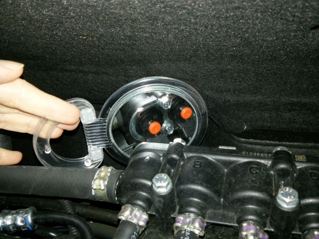

Tuto je fotka. V zafire sa musi pouzit zrkadielko inak vobec nevidno nie krytky vstrekov. Uvod:
U predajcu / servise som uz bol reklamovat to ze auto prepina na LPG velmi skoro. Auto v garazi nastartujem pootvaram garaz, branu, vyndem pred dom, zatvorim branu a ked sa rozbieham tak prepne na LPG. Ak je vonku chladno tak je problem (auto trha a zacnu svietit konrolky a hlaska esp servis), pokial bolo teplo tak to nevadilo. Motor vobec este nieje zohriaty. Takze od vtedy ako je chladnejsie tak to robim tak ze auto nastartujem a vypnem LPG. Po cca 6-8km ked zacne teplota vody ist hore tak zapmem LPG. Automatika prepne ked zacnem spomalovat, pripadne ked vchadzam do krizovatky, prepnutie je hladke a bez problemov.

ako sa to da doma skontrolovat?
myslis na odpojenie vstrekovaca od hadiciek a pozriet sa do vnutra? hm... zrucny som ale nato sa nedam

mater-je to v podstate uplne jednoduche,dival som sa na mechanika,ked mi cistil tie vstreky...na tej rampe,co drzia vstreky su 4 sroby na 10-kluc.povolis,odfukne tlak a to je asi tak vsetko,netreba ani plyn v nadrzi zastavovat. a este musis og kazdeho vstreku odpojit kablovanie. a pekne kazdy vstrek vytiahnes akuknes ci nie je zaserkany...ja momentalne tankujen len slovnaft a je to ok. mozno casom dam sancu aj tomegasu,este uvidim. ale ono to nie je az taky rozdiel v globale 100 eciek rocne slovnaft verzus tomegas.,ked si pomyslim,ze by ma mali cakat este take soky...

hm.. jasne, nieje to zlozite, len ten pristup v Zafire je dost problem ... zatial to necham tak, posledne dve ranne prepnutia boli okay.
