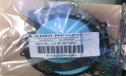

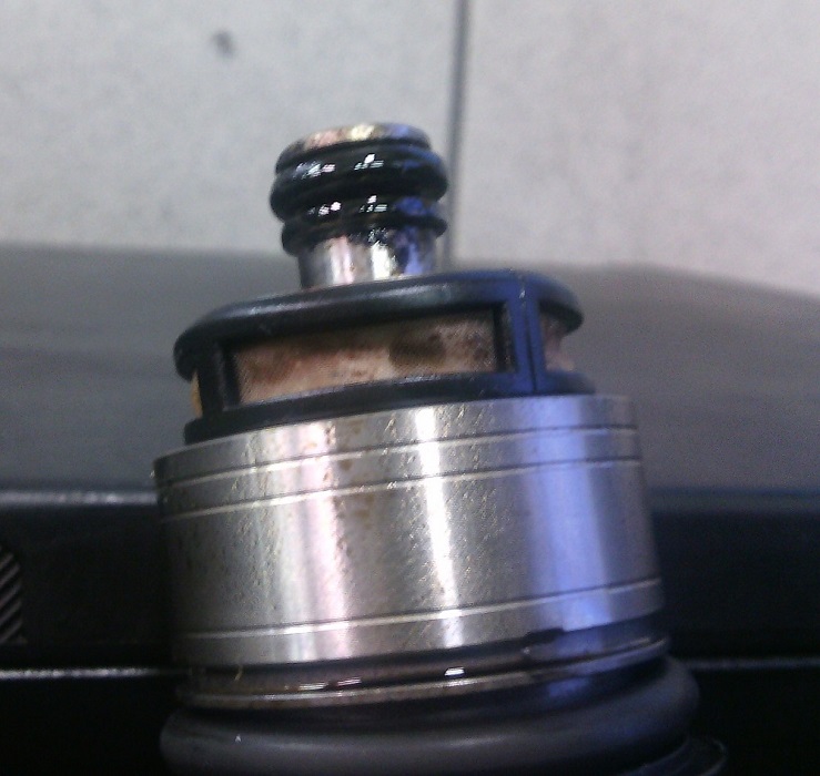

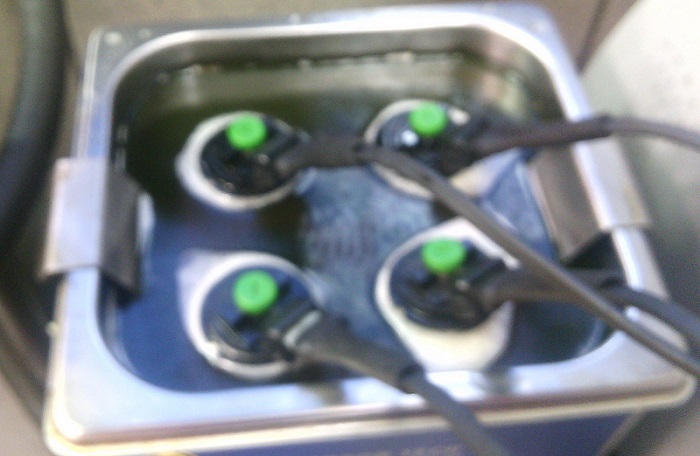

to my povedali aj s tomegasu,ze je plyn z nemecka a vysledok,pataalie...dnes som to tam odstavil,bol pri tom,ked to rozoberali a zasrate,lepkavym maglajzom,ako penetrak...cistenie ultrazvukom,vymena manziet,tesneni,uvidime rano ako sa to bude spravat,ked je to studene...v prilohe je zamazany vstrek maglajzom,plus vstreky pri cisteni ultrazvukom a tesnenia do regulatora.

tak uz mam auto z opravy u holcika doma,je to ok,vsetko slape ako ma,vysledna suma 330 eciek. uzlen preplatit u tomegasu,nech to mam z krku. nekonecne patalie,kvoli jednemu natankovaniu...
