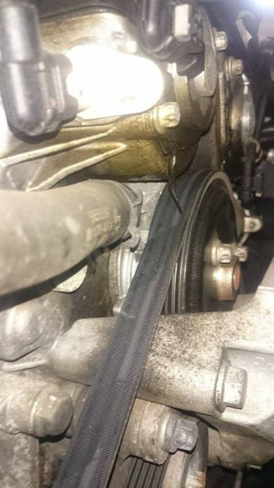

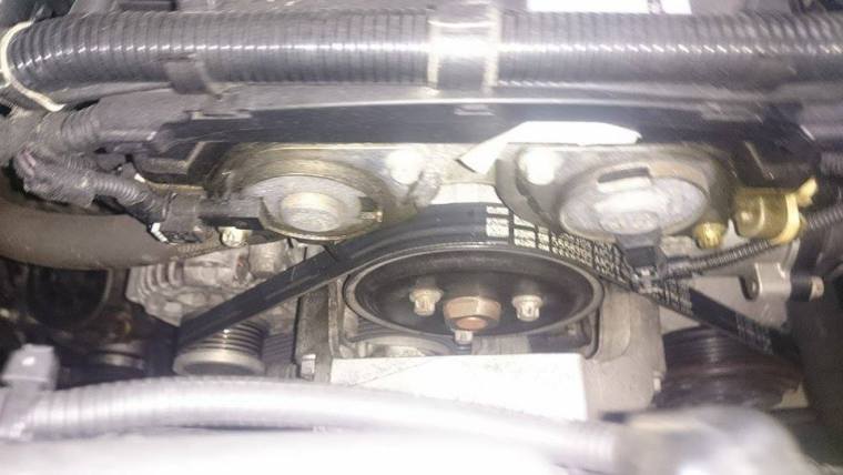

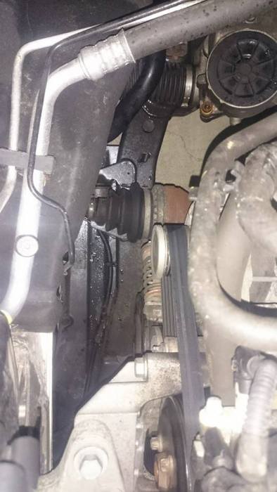

Ahojte, pofotil som tieto mokré časti, vyzerá akoby olej alebo dačo pretekalo z týchto vrchných krytov (je to kryt vačiek?)
Dolu na plechoch je mokro
a z tohoto tečie asi olej alebo čo to je?
čo to bude, kadiaľ sa stráca kvapalina chladiaca?2011 - Astra J 1.4T Sports Tourer Sport (212 000km)
