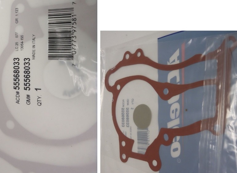

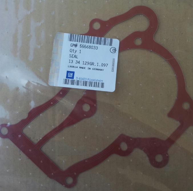

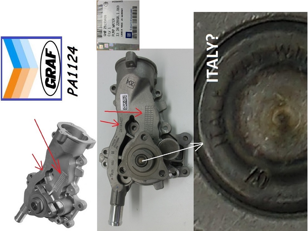

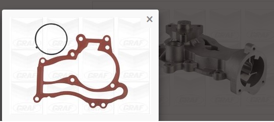

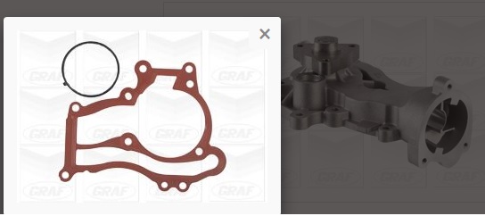

Chladici kapalina se meni po 5 letech, dal jsem novou a stara pumpa zacala poradne tect. Hledal jsem jakou koupit v aftermarketu.
SKF, Ruville (INA), Airtex, Graf,....?
Nejlevnejsi je americka Airtex, ktera dodava do prvovyroby GM a Ford (i do Astry H) ale je az moc levna a nema dobre recenze.
Pozitivni recenze jsem nasel na italsky Graf. Jako jediny dodava i tesneni pro termostat a jediny ma cervene tesneni jako original. Ostatni maji cerne.
Myslim, ze Graf dela ten original pro GM, ale original ma na krabici Germany, tak nevim. Tesneni v EU je Germany cervene, v USA je Italy a taky cervene.
Mozna se dodavalo vic druhu od ruznych vyrobcu. Stara pumpa ma cerveny plast a nova cerny kolem lopatek. Aktualni Graf ma ten plast taky cerny.
Germany pumpy dela asi GK (mala firma) nebo Ruville (koncern Schaeffler INA), ten uz by dokazal dodavat do vyroby, mozna SKF,... Jenomze tesneni maji cerne a Ruville ma plast sede barvy.
Naposledy upravil(a) blesk dne 24 kvě 2016, 11:24, celkem upraveno 1 x.

SKF bola dalsia alternativa o nieco drahsia. Najlacnejsi je Airtex, ale ze uz niesu taki dobri, ako boli.

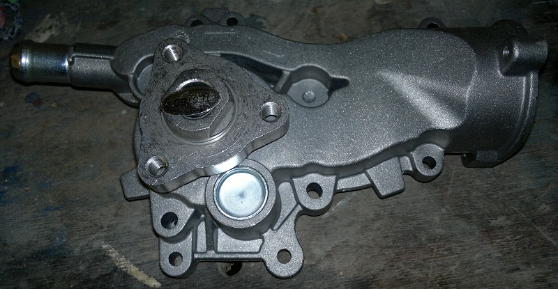

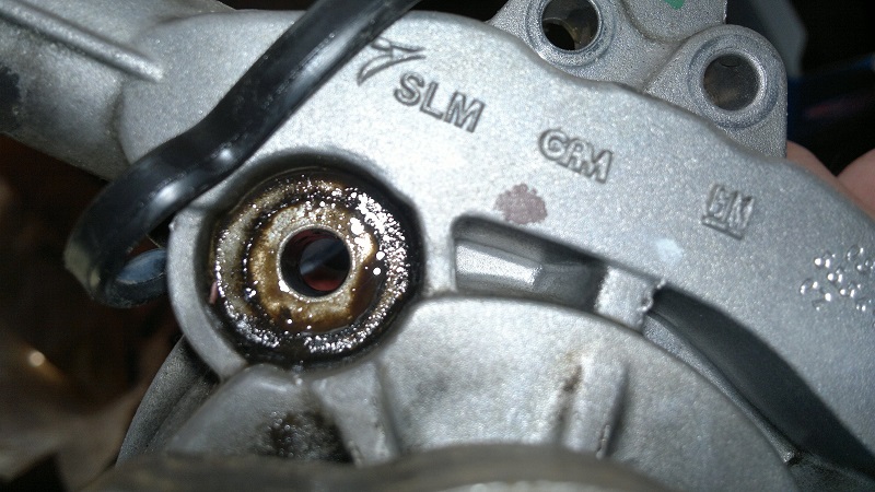

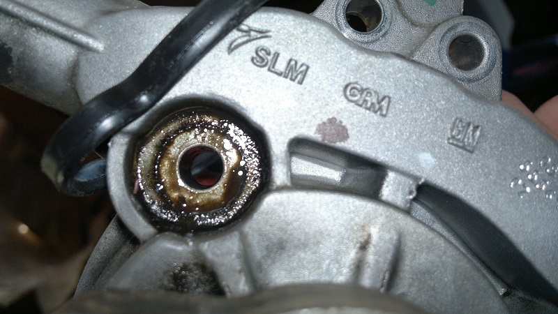

No ale rozbalim Graf a pozeram tesnenie je cierne
Takze vsetky pumpy, co sa daju zohnat maju cierne tesnenie, ale asi aj Opel zacal pouzivat ine pumpy mozno od ineho vyrobcu, ked ich tolko tieklo a ludia sa stazovali. Novy Graf ma iny hradel a farbu plastu, tak mozno od 2007-8 sa konstrukcia zmenila. Uvidime co vydrzi.

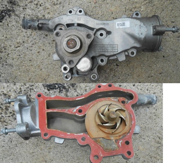

Stara pumpa vyzerala presne ako ta hore na obrazku s cervenym tesnenim.
Chlad. kvapalina tiekla cez lozisko, ktore sa krutilo uplne volne oproti novej a tiez z horneho srobu, ktory ide cez kryt rozvodovej retaze, tiekol olej (mozno az do toho loziska, preto sa krutilo tak lahko).

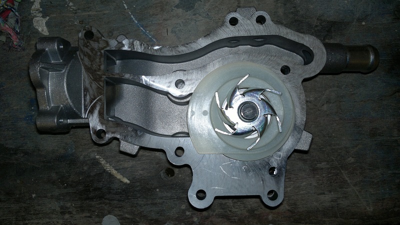

Re: chladící kapalina

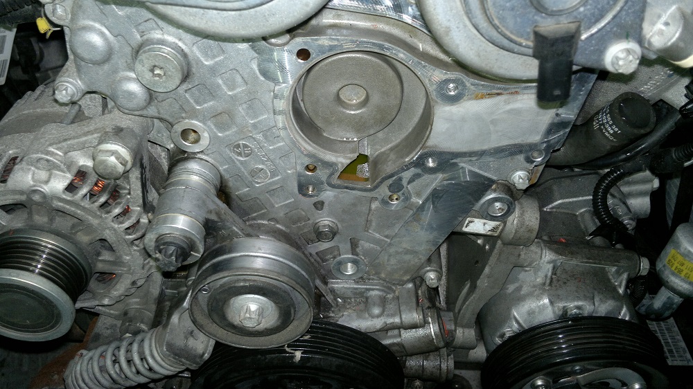

Dalsie foto. Pristup celkom dobry, je potrebne odmontovat jeden drziak motora a vzduch filter a motor podlozit. Zhodit klinovy remen a vypustit vodu. Praca asi na 2hod s napustenim novej vody a odvzdusnenim.
