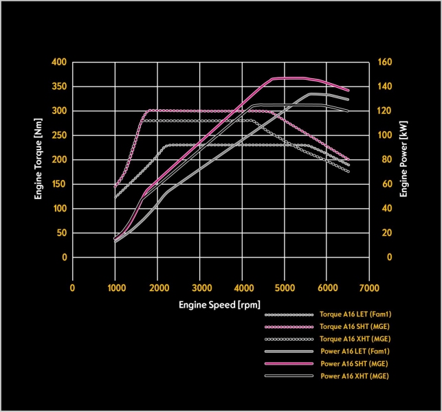

Phrz už odpovedal, vďaka.
Zasielam výkonovú charakteristiku.
