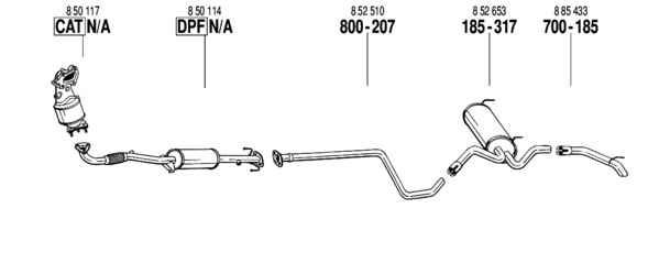

uz som to nasiel, dam sem i obrazok. katalyzator nie je sucastou. je na 3skrutkach a dalsia cast vyfuku na 2 skrutkách. boze to su servisy, clovek si sam zistuje predom, kolko im to zaberie roboty, aby som sa na zaklade hodinovky dopatral k cene predbeznej

vyfukove potrubie
