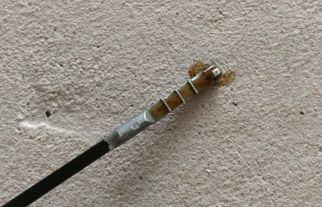

Napriek tomu, že v servise trvali na Dexos1 lebo to majú v predpisoch, som sa rozhodol použiť vlastný olej Dexos2. Mal som 4 litrové balenie a chlapík tam nalial všetko. Po pár dňoch som kontroloval stav oleja. Auto celú noc stálo, ráno, pred jazdou som skontroloval olej a je to na MAX riske., viď príloha.
Je to OK? Mám z toho trošku blbý pocit, bol by som radšej aby to bolo trebárs o jednu risku nižšie.
Vďaka za comments ...

Podla navodu sa ma kontrolovat 10min po jazde alebo tak nejako. Ja kontrolujem za studena a vypozoroval som, ze ked nalejem olej po preposlednu palicku na mierke (dajme tomu 3,5L), tak mi neprepusta ziadne tesnenie na motore.

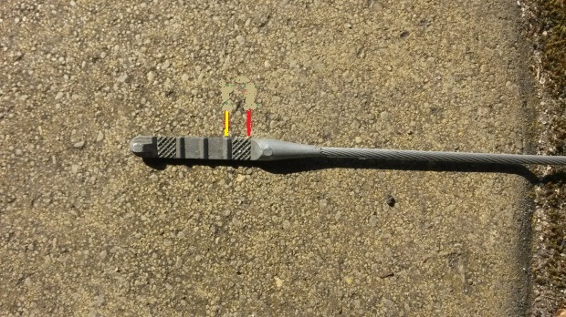

Na Astre je dosť problematické odmerať presnú hladinu oleja v motore z dôvodu takpovediac trochu nešťastného vyriešenia umiestnenia mierky oleja (aspoň u 1.6) - mierka sa zasúva šikmo do olejovej vane a ešte v ohnutej rúrke. Meranie množstva oleja sa rieši aj na poľskom a ruskom fóre a zhodli sa na tom, že max. výšku hladiny oleja "ukazuje" horna ryska (žltá, nie až tá červená) i keď pokiaľ je olej v tej vyšráfovanej časti, tak to nie je až tak veľmi prekročené kritické množstvo, ale je lepšie, pokiaľ je olej len po tú žltú.

Tak ja to udrzujem (od poslednej vymeny) po tu zltu a asi to aj ma efekt, ked nic neprepusta. Predtym mi to vzdy mechanici zaliali na max a objavovali sa olejove mapy na olejovom chladici, kryte rozvodov, tesneni vacky aj kryte ventilov.

a olej si plnim po tu predposlednu rysku (zlta podla fotky od jack-a)
