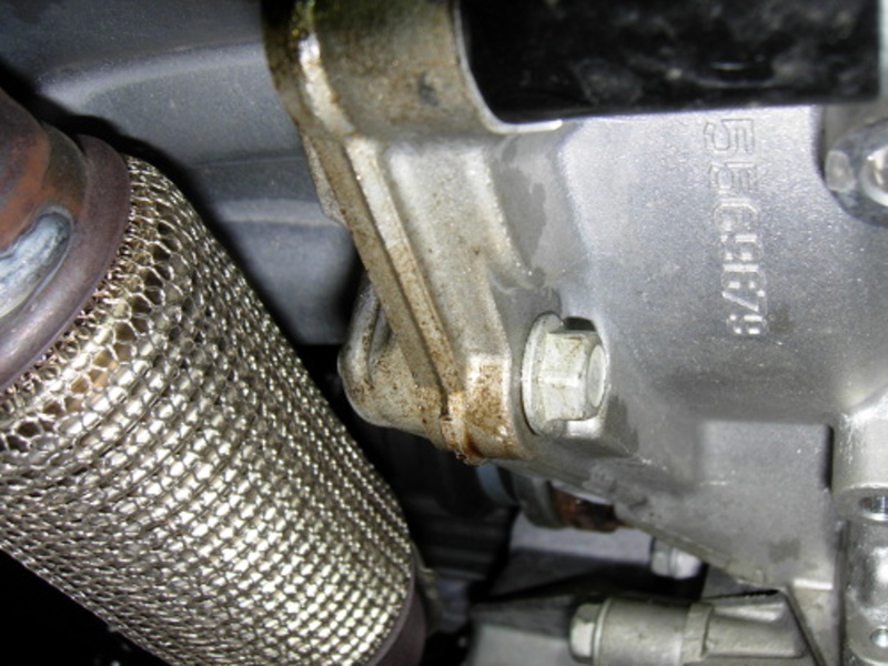

A krom nás dvou to tu nikomu nedělá?? navíc jsem si před chvíli všimnul když jsem auto zkoumal zeszpodu že někde mezi převodovkou a motorem bo je to rozvodovka mám lehce potečené od oleje!!!!! och jo, člověk si koupí nové auto a pak toto, navíc, když sešlapnu spojku tak to tam taky zacvaká a při vyšlápnutí se n vteřinu zvýší volnoběh!!!!

Re: Cinkavý zvuk na volnoběh, převodovka ?
Myslím kolem toho šroubu nebo spoje, co je vidět na tvé fotce hned jako první zepředu, to nevím, co tam je

jinak s tím olejem v převodovce, to vypadá tak, že asi? kontrolovali před prodejem olej a tak to tam trochu uašpinili a ještě něco zteklo kolem šroubu, utřel jsem to a v budoucnu uvidím

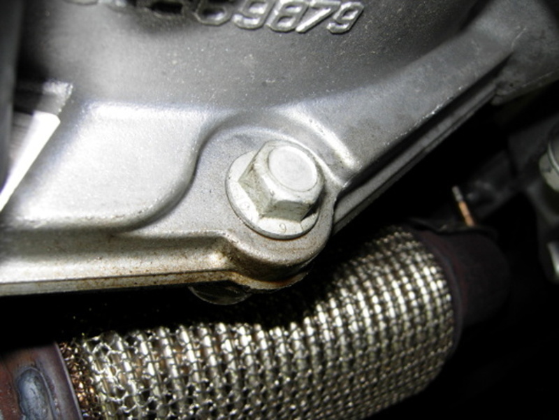

Tady je foto, víte někdo, k čemu je ten šroub??
už jsem to utřel tak uvidím..
Jen spojovací na přírubě motor/převodovka
Tak to by mě zajímalo od čeho je pak ta trocha oleje
Mám to tiež, je off tesnenie kľukového hriadeľa, ale ja mám najazdené 115 000 km. Reklamuj to, výmena na SK v autorizáku cca 200 EUR.
