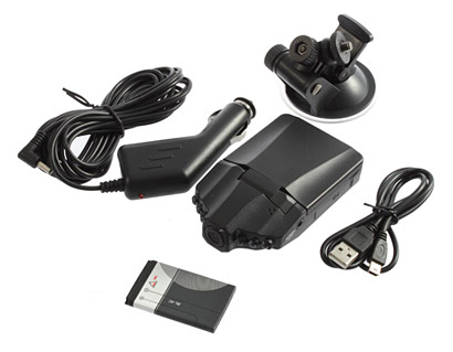

Zdravim mate niekto kameru do auta?
je ich vela ponukanych ja som kupil cez ebay ale je to ta ista co ponukaju vsetky servery, akurat mi bude chybat navod v cestine alebo slovencine pls ak niekto mate tuto vecicku zakupenu cez nase servery mozete mi zaslat mailom oscanovany navod?dakujem

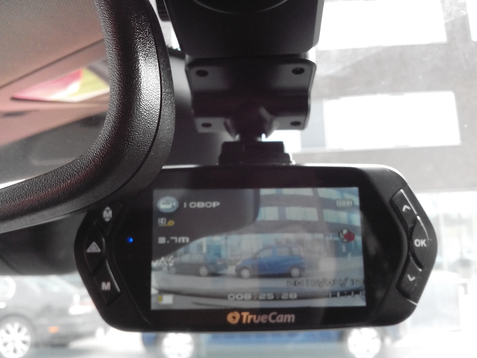

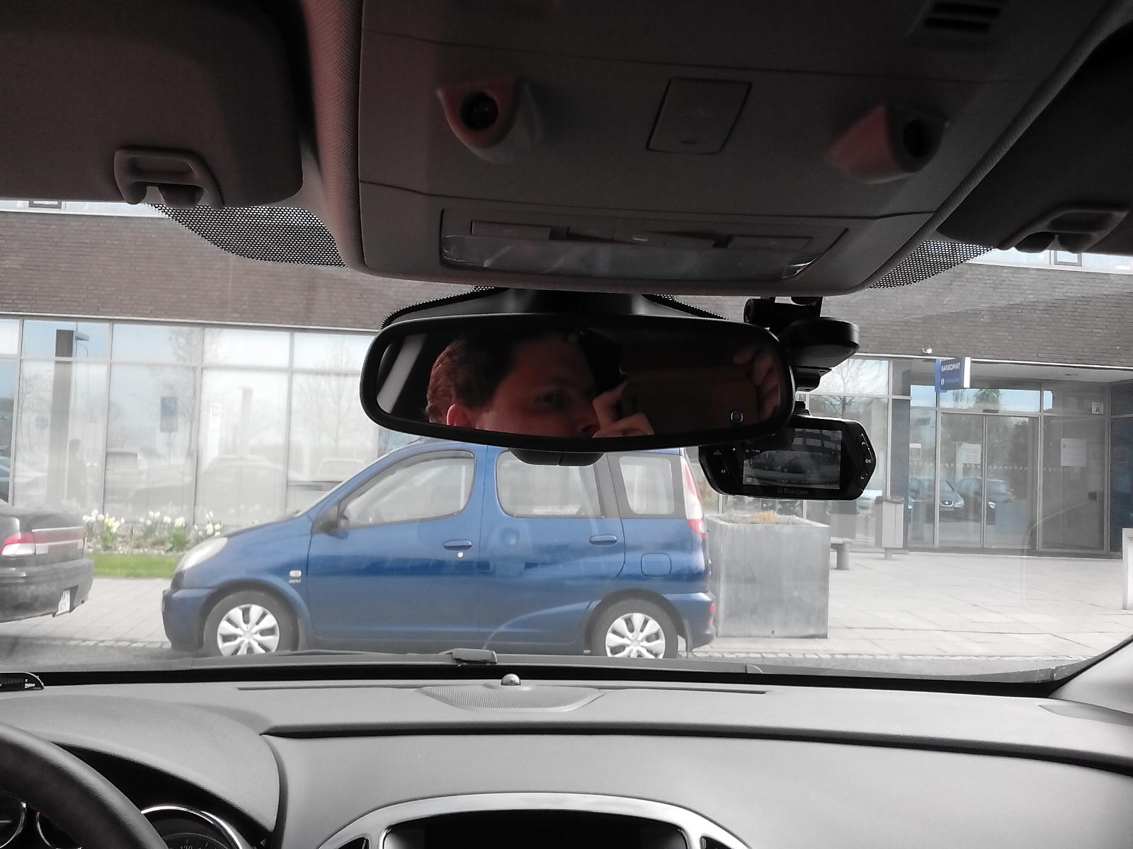

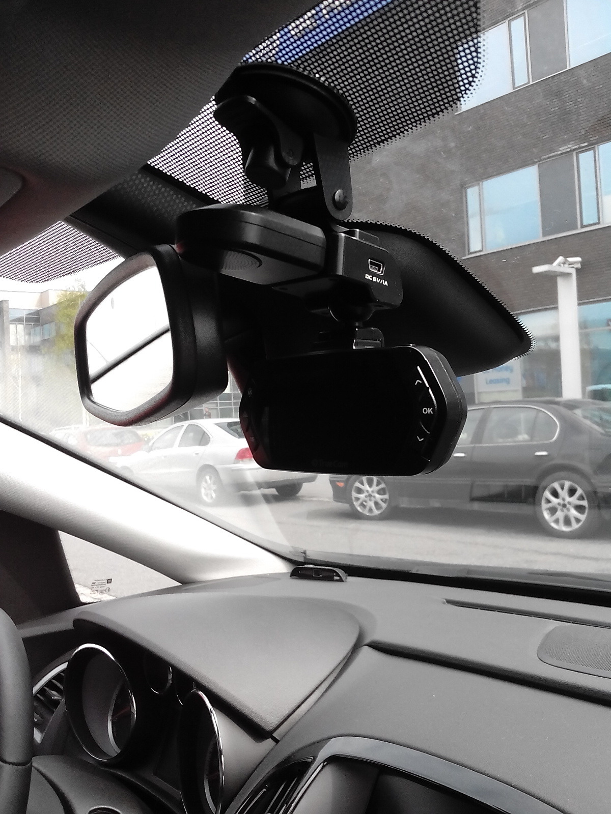

Mám objednanou tuto http://www.superkamery.cz/TrueCam-A5.html ale přijde až po novém roce, jsou vyprodané, zato jsem dostal aspoň 10% slevu
Ještě budu kupovat GoPro H3 Black, ale to nespěchá, auto mám zazimované, tak až z jara.

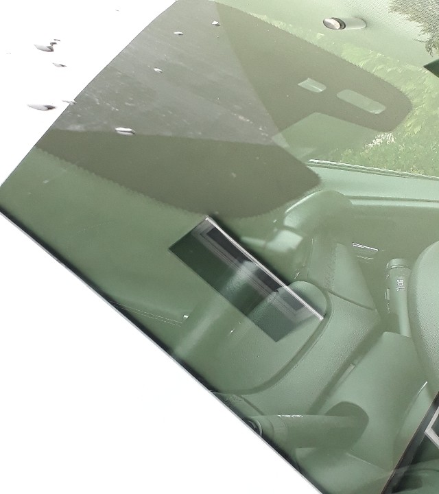

jinak problem u astry je stim ze v zaznamu bude videt odraz od skla, konkretne gril stredoveho reproduktoru...... pokousel jsem se dat kameru blize ke sklu (upravil jsem drzak) a moc jsem si nepomohl, sklo ma blby uhel vuci drzaku kamery........ asi stim budete taky zapasit, jinak pri slunicku vam ten gril zmenozni cist znacky za jizdy (respektive budou necitelne).....

TrueCam A5 bude lepší volba, má FullHD, displej pro náhled, přísvit IR a hlavně možnost použití UV filtru. Ten může eliminovat nežádoucí odrazy na okně a udělá lepší barevnost oblohy.Phrz píše:me zaujala tato http://www.gme.cz/kamera-do-auta-blackv ... d-p755-356

2Puk*: IR prisvit je dobrej akorat kdyz budes chtit udelat fotku s kamerou mimo auto na velmi malou vzdalenost, v aute je to nepouzitelne a na nic, na znacky aut nedosvitis, maximalne tim dosvitis na bordel na celnim skle a v noci pak kamera bude nahravat jen to
jinak uv filtr by mohl odraz pakubky v zaznamu odstranit, ale ma to pak nevyhodu v tom ze snizis svetelnost uz tak mizerneho objektivu a v noci pak nenahrajes to co by jsi bez uv filtru nahral... navic by bylo potreba mit uv filtr otocitelny aby jsi si mohl vybrat co se nema odrazet (zalezi i na typu uv filtru)
podle me je dulezite vybirat kameru podle toho ci je schopna za zhorsenych svetelnych podminek vubec neco nahrat, testovaci videa za slunecneho pocasi ti nic nereknou o tom jak se bute chovat za sera, mel jsem treba kameru ktera za svetla stala za prd ale za tmy to bylo lepsi, navic diky jine optice byl obraz neprirozeny ( bylo pouzito neco jako rybi oko, siroky zaber s deformaci a rozostrenim boku obrazu), proto mam zatim to co mam, cekam na kameru ktera bude schopna nahravat full hd pri 60 snimcich za sec, ta by mohla bejt lepsi, uvidime nechejme se prekvapit
