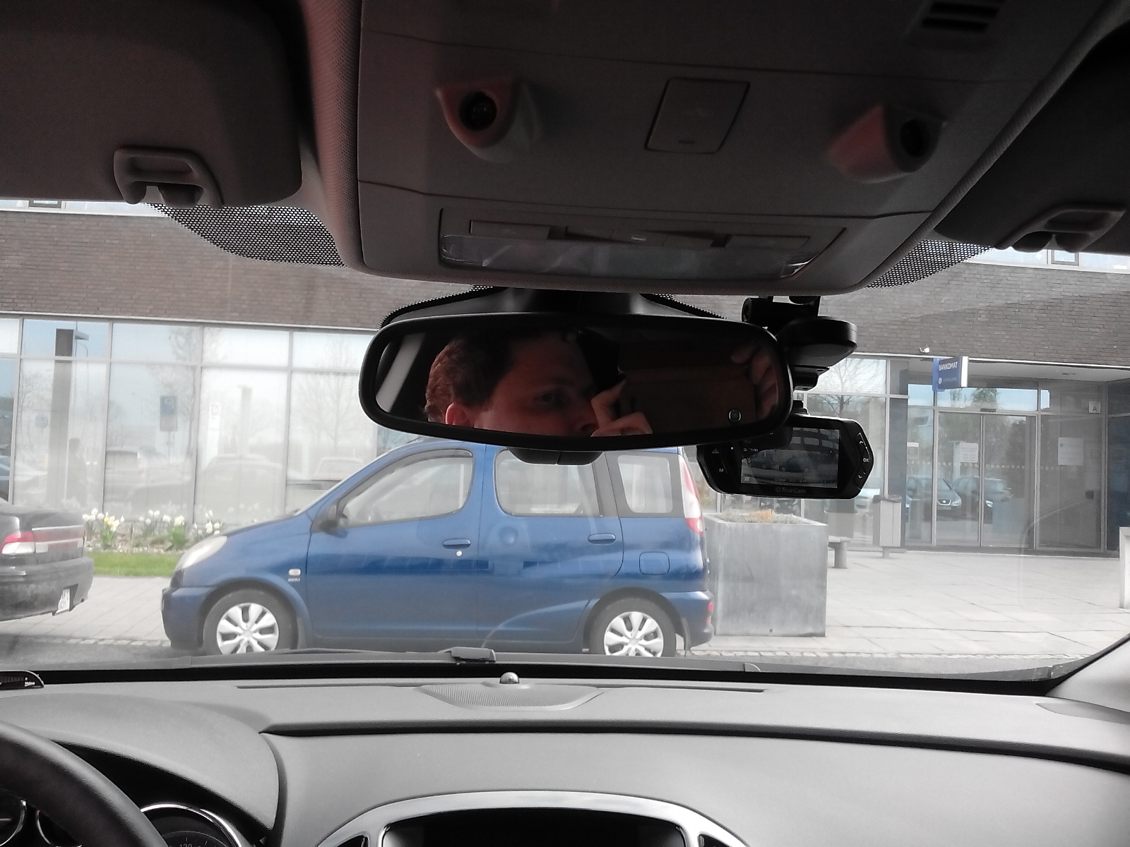

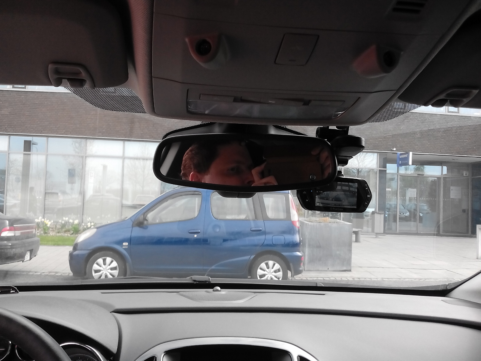

mám TrueCamA5, tak přidám několik osobních postřehů:
- Umístěna je vedle zpětného zrcátka na straně řidiče, tam mi nevadí, bohužel v záběru je plasový dekl od senzorů a kamery pro AFL.
- Napájení mám nataženo kabelem USB/MiniUSB pod calouněním stropu kolem okna, kolem sloupku a zatím vedle sedačky spolujezdce, a zapojeno do malé redukce USB/12V ... jenže v tom asi bude největší problém, protože při záznamu dochází ke značnému rušení, při testováná na stole se mi problém neobjevil, musím to ještě vyzkoušet ...
- Čip kamery má několik vadných pixelů, žádná profi kvalita obrazu se nekoná, zvlášť při šeru. V dnešní době jsem čekal víc.
- Často mi padá držák na sklo, zvlášť v létě, naštěstí vždy jsem měl kameru sundanou.
Jinak GPS a jiné funkce fungují tak jak mají, ale kdo chce lepší obraz, tak bych volil třeba levnější GoPro, ale ta není přímo do auta, nemá GPS a alarm funkce ;(
Nechápu, že to dnes výrobci aut nedavají přímo jakou součást výbavy na přání, spojení s alarmem se přímo nabízí ...

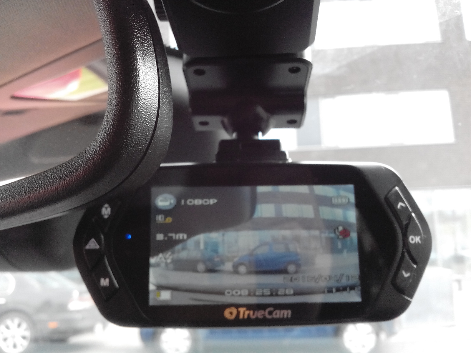

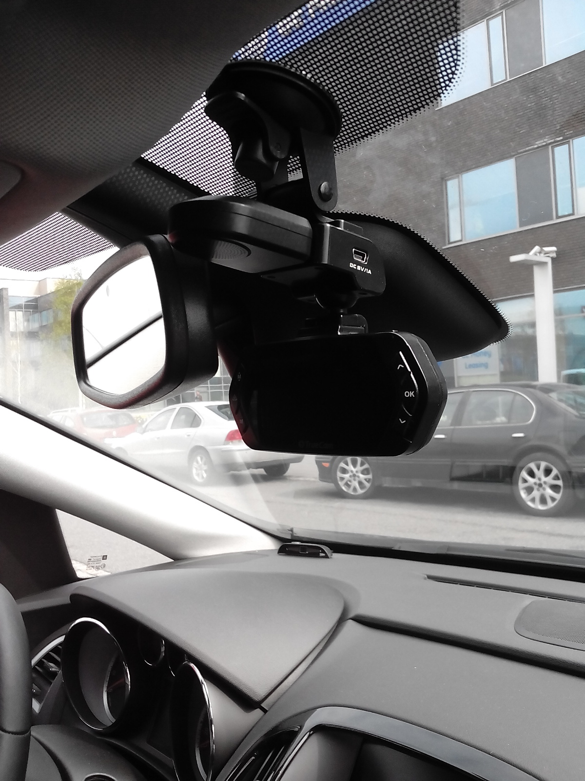

Tak už druhý den testuji TrueCam A5s, prozatím vše funguje jak má, ale hledám neustále vhodné umýstění, tak aby záběr byl co nejlepší a nepřekážel ve výhledu.
Jako největší nevýhodou je velký GPS modul
. Paměťovou kartu mám 32GB značky A-Data.

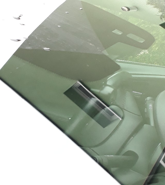

Takze uz som aj ja monitorovany kamerou.respektive ti okolo mna
Kupil som kameru ktora nebije nijako do oci, je tazko viditelna z vonku a to bol ciel. Tiez som mal obavy nechavat v aute namontovanu bezne predavanu kameru s ...no toto je lepsie volba pre mna. Zaznam nie je sice top kvalita ale na to aby som mal nejaky dokaz to stačít moze...kedze na sK to nemusi byt ako dokaz brane ani sudom ale mozu....
Je to prioritne motorkarska kamera ale to nebrani pouzitiu v aute.akurat kabel k zadnemu oknu dociahol s obtiazami a nie je kamera umiestnena tam kam by som chcel.
