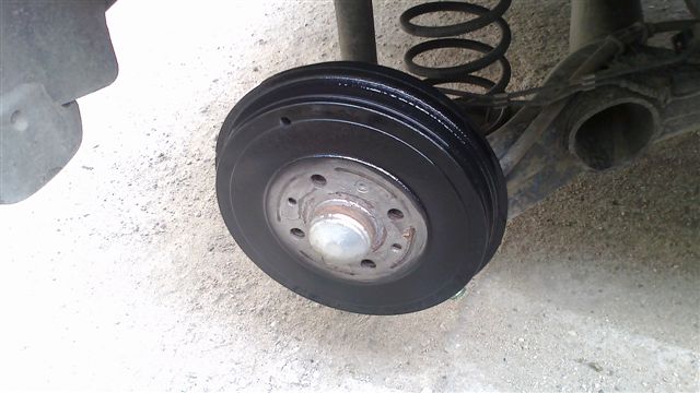

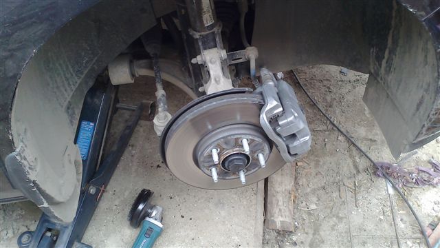

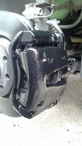

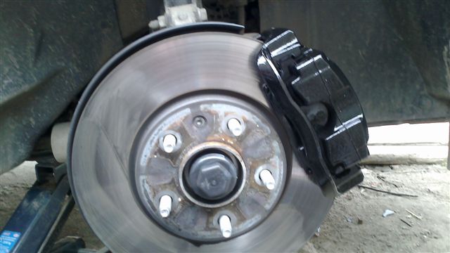

Velice pěkné , ty třmeny na Astře jsi stříkal přímé na autě bez demontáže. Jakým přípravkem. Taky bych to rád udělal. Díky za info.
Honzo, to si tie strmene čistil tou "flexou"? Včera som prezúval aj ja a pri pohľade na brzdy a ich vyčistení som tiež rozmýšľal nad nalakovaním strmeňov - i keď moje nie sú až tak vyleštené ako "psie kule".
ano flexou s ocelovým kartáčem jinak ten bordel moc dolu nedostaneš potom odmastit a na aute normálně nastříkat sprejem jen trochu opatrně a co stříknu na kotouč odmašťovačem utřu
