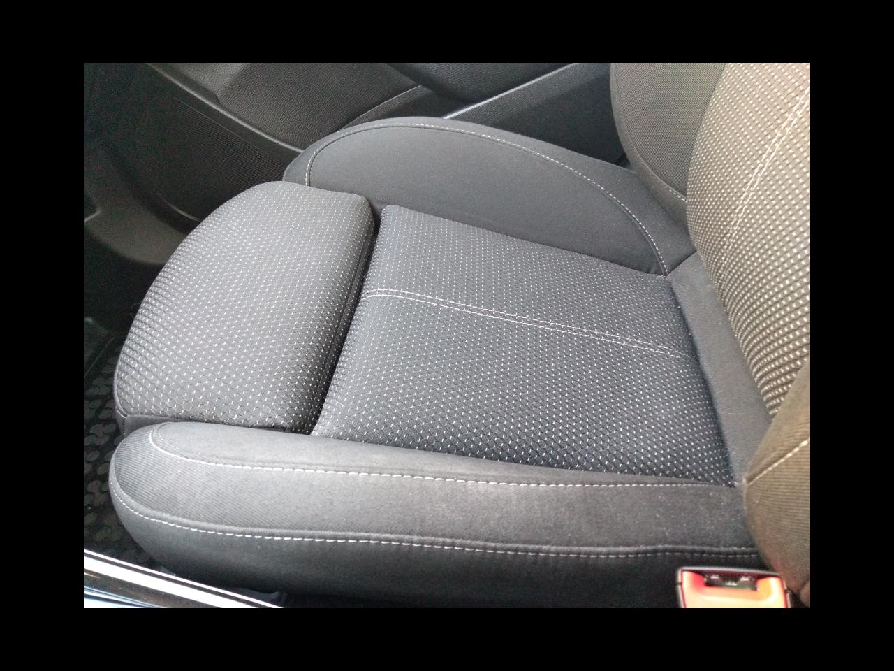

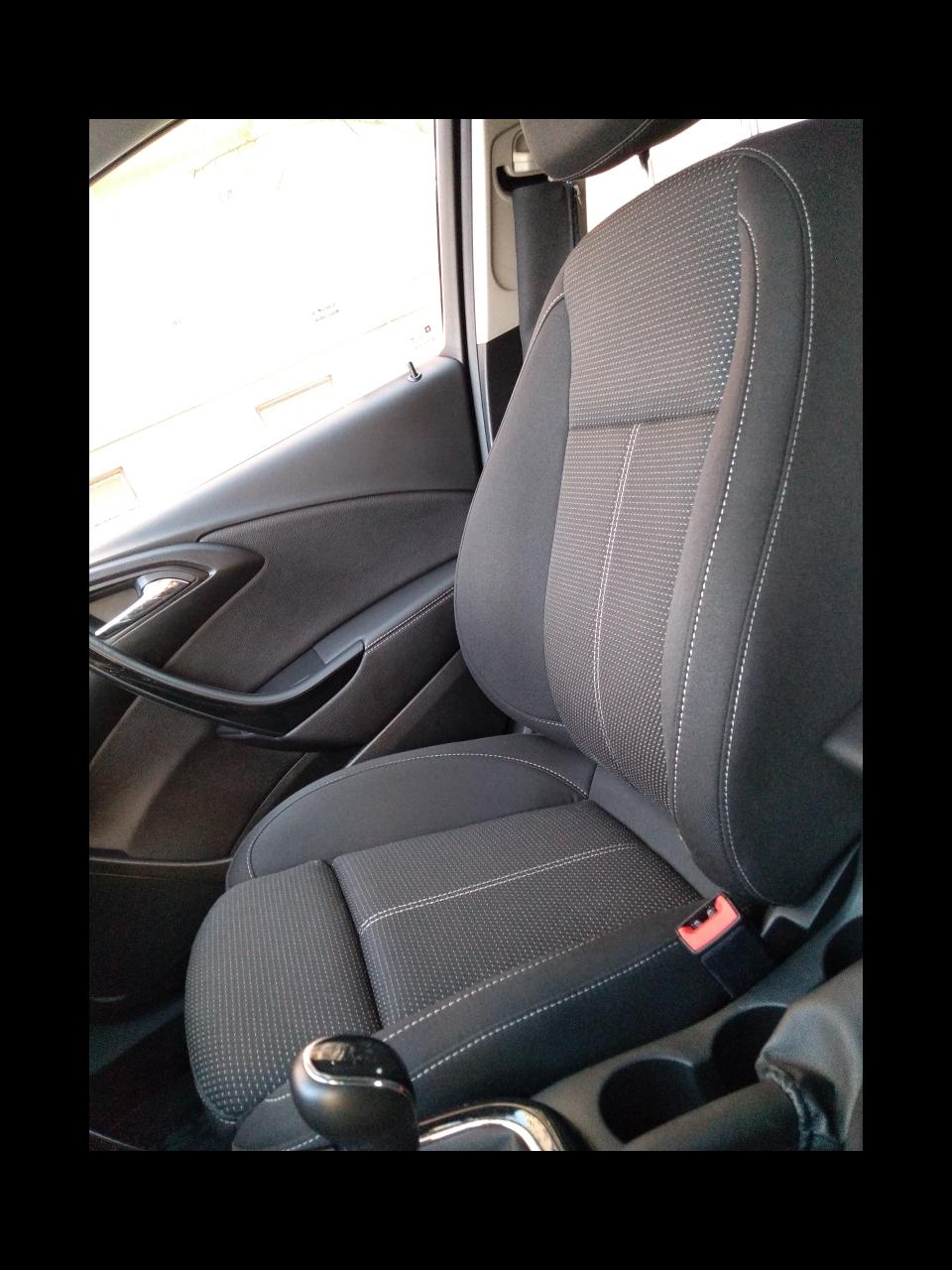

Tak ještě jedna věc. Včera jsem odvezl odpoledne po 15h Astru na vyčistění interiéru mokrou cestou do jedné firmy v Ostravě Porubě. Dnes ráno jsem si to vyzvedl v 8h ráno a super.
Na fotkách ale ta změna nejde až tak poznat, jako ve skutečnosti. Tak že už jen schází ruční voskování z venku a podívat se taky na očistu motorového prostoru, ten je tak obetřu.
Tak že Astra po zimě pěkně voní a je pěkně čistá zevnitř, za to z venku je to naopak :D :D :D , ale to se brzy změní. Bavil jsme se s chlápkem co to dělal, ten interiér a prý to nebylo až tak špinavé, jak bych čekal. Je to prý tím, že pokud člověk v autě nekouří, tak je to v pohodě. Důvod čistění byl protože dlouhé vlasy byly všude a už sem tam i flek, jak ději jedli apod. Snažil jsme se to vyčistit doma, ale nebylo to ono, teď je to super.

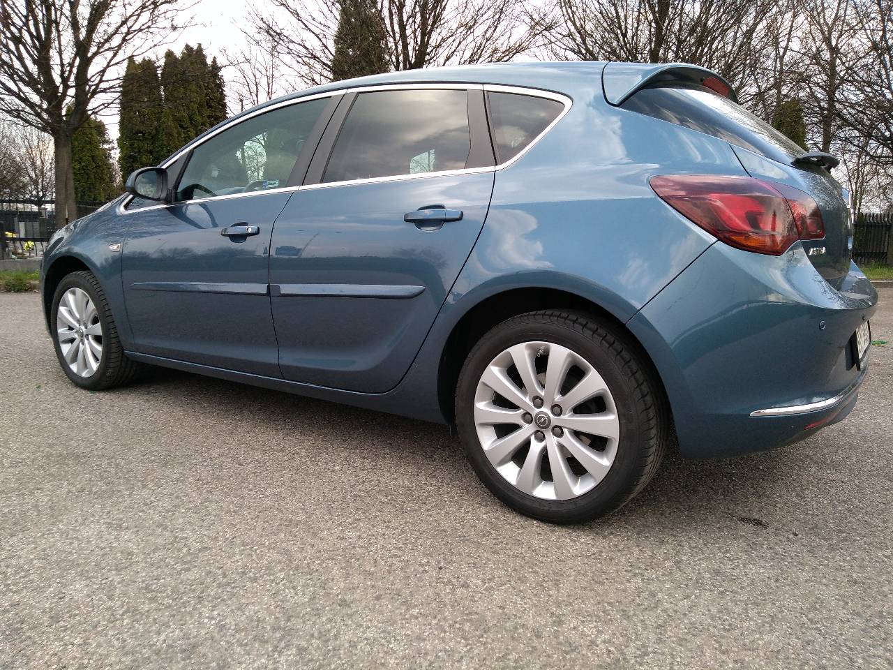

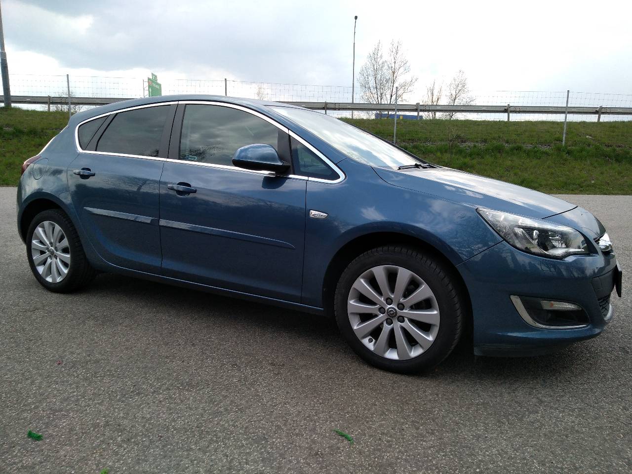

Tak trochu historie:
Astru jsem ručně voskoval začátkem září 2018 a teď je to 7 měsíců a pořád to funguje, i když už né tak dokonale. Je ale vidět, že použitím Autoglym Super Resin Polish se výdrž prodloužila a to odost. Pokud vezmu v úvahu, že na podzim dost prší, v zimě musím ometat auto od sněhu, tak velká radost.
Zde je výsledek po ručním voskování Astry.
a) Astru jsem pořádně umyl na ruční myčce, pomocí autošampónu s pomocí rukavice s dlouhým chlupem.
b) Vysušil jsem pomocí ručníku Gyeon Q2M Silk Dryer 50x55cm sušící ručník.
c) Nanesl jsem 1 vrstvu Autoglym Super Resin Polish pomocí aplikátoru Autoglym Hi-Tech Polish. Ukázkové video – https://www.youtube.com/watch?v=N160mITRH3k
d) Na rozleštění jsem použil 100% bavlnu (kus látky (do budoucna plánuji zakoupit speciální utěrku).
e) Pak jsem nanesl 1 vrstvu tuhého vosku Collinite Super Doublecoat Auto Wax 476s pomocí žlutým aplikátorem.
f) Na rozleštění jsem použil 100% bavlnu.
Po přezutí zpět na letní ALU, jsem pouze olpáchl vapkou, nic víc jsem nepoužil. Osobně jsem zvědav na výdrž ošetřených alu kol, tou samo metodou, jak dlouho zůstanou tak čisté.

Příspěvek od Xzar » 27 kvě 2019, 14:05
Jak to máš s disky po ošetření, zůstali déle čisté nebo jsou černé?
Příspěvek od Astra - R@SAG » 27 kvě 2019, 14:28
Ahoj, tak byly po deštích špinavé, zajel jsem na vaplu a za 20Kč očistil vodou a zase jsou čisté :D :D :D , prozatím to drží, ale otázkou je jak dlouho v techto deštivých dnech, čím více vodě musí odolávat, tím rychleji se to bude smývat, ale prozatím spokolenost. Za to na Astře cca po 8 měs. už je vidět, že to není ono, ale ještě to pořád slučuje kapky po dešti, ale ne tak intenzivně, jak po novém nanešení vosku. Rád bych to v červnu nanesl znova, púokud ale nenajdu čas, pustím se do toho až v září a pokud nebude deštivé léto, tak ten vosk vydrží. Můj odhad byl cca 10měsíců a ono to tak sedí, výrobce udává až 12 měsíců.
