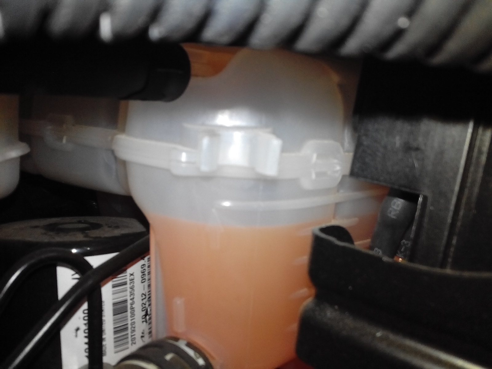

Tak přesně to mám i já, pokud je motor studený, jak se zahřeje tak hladina stoupne na max.

Tak jsem dnes ráno, když auto celou noc stálo, vyfotil, jak jsem na tom já po 13000km, nikde nesleduji, že by chladící kapalina unikala, místo kde pravidelně stojím, tak je suché. Jak se ale motor zahřeje, stoupne hladina na MAX.

To jsem potreboval vedet, kolik kapaliny je v nadrzi, ted jsem klidnejsi.

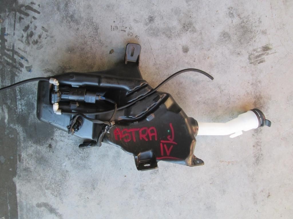

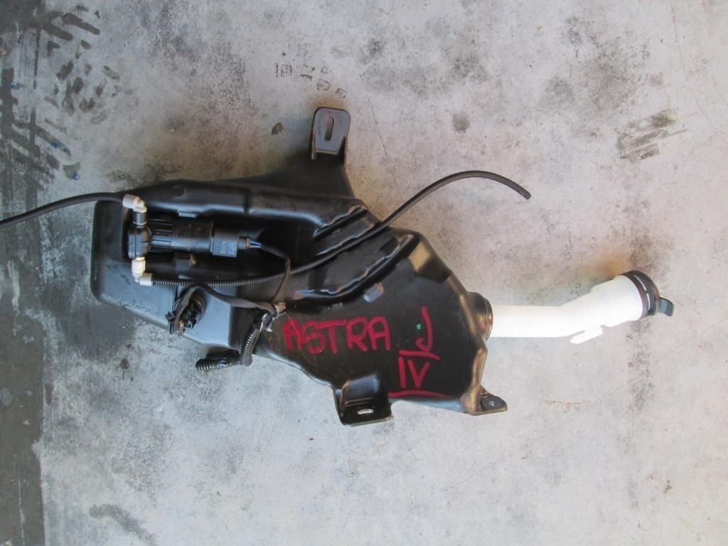

Duke - nádržku ostrekovačov by som kúpil aj čidlom na "bazári" - videl som teraz niekde ponuku, čidlo do nádržky chladiacej kvapaliny detto.
V tej nádržke na chl. kvapalinu - čo dal Astra-R@SAG je podľa mňa kvapaliny málo - píše, že vystúpi na max, no posudzujem to "z môjho pohľadu" - mám sice motor 1.6 a pri studenom motore mám kvapalinu asi vo výške deliacej roviny nádržky, no po zohriatí motora stúpne max o 5mm do max.

Nádržka z bazáru - vidno tam aj to čidlo:

Tak ted babo rad, zda tam mam dolit kapalinu po rysku ci nikoliv. Je fakt divne, ze to zpocatku nedelalo. Kazdopadne poradne zahreju motor a podivam se, jak mi kapalina vysoko stoupne a pripadne doleju.

Kazdopadne diky k nasmerovani ke koupi chybejicich cidel. Pokud si vzpomenes, kde si presne videl ty soucastky, posli mi linky.

Tak zde je čidlo odstřikovačů - http://www.opelmarket.cz/dily/cidlo-hla ... 76-87.html
