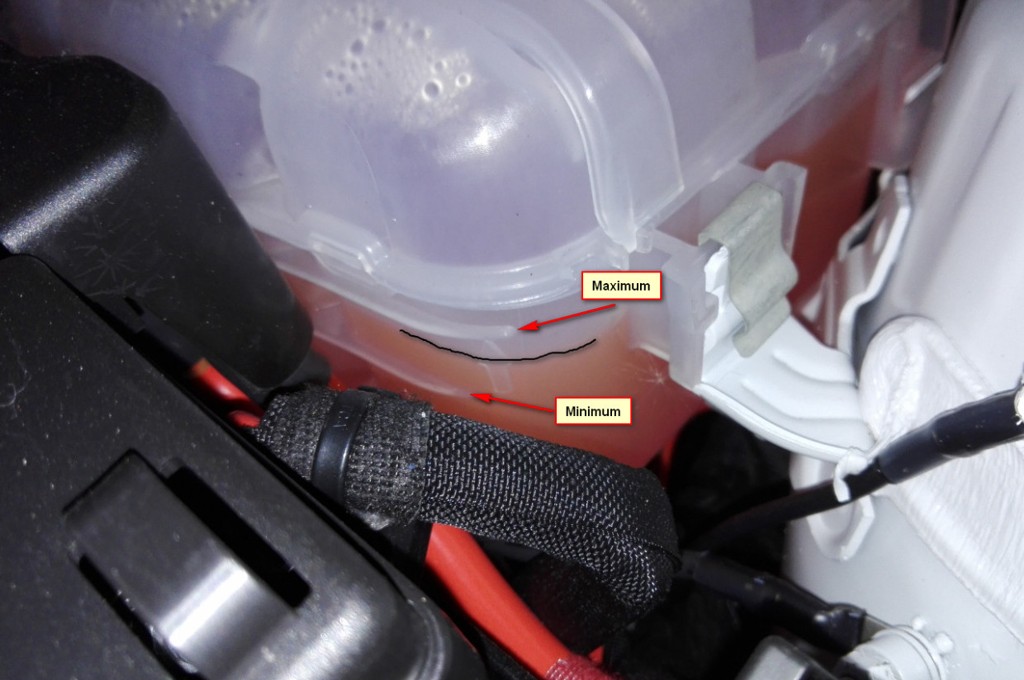

Dnes rano jsem byl v servise a bylo mi receno, ze vzhledem k tomu ze mam prehrany software, pocitac mi bude ukazovat 3 falesne error cody. Prvni z nich je code 145 (nedostatek kapaliny v nadrzi pro ostrikovace, ten se mi ukazuje od zacatku a byl jsem na nej pri prebirani upozornen), druhy code 3 je nedostatek chladici kapaliny (ten mi vyskocil po ujeti cca 120 km) a treti jeste neznam
. Nicmene pokud se podivam na nadrz s chladici kapalinou, tak mi prijde, ze kapaliny je opravdu mene nez maximum viz prilozeby obrazek. Rad bych se proto zeptal, domnivam se spravne dle obrazku ze ji tam je mene? A za druhe jake mate zkusenosti, tj. kdy vam zacne svitit nedostatek chladici kapaliny, muze to byt, tak jako u me Astry? Diky

A to ti nedolialo do max? Inak tasky maly rozdiel vy hlasut nemalo beztak. Ale nechapem ten prehraty soft. To akoze ti bude ukazovat stale chybu, lebo mas aktualizovany soft?
