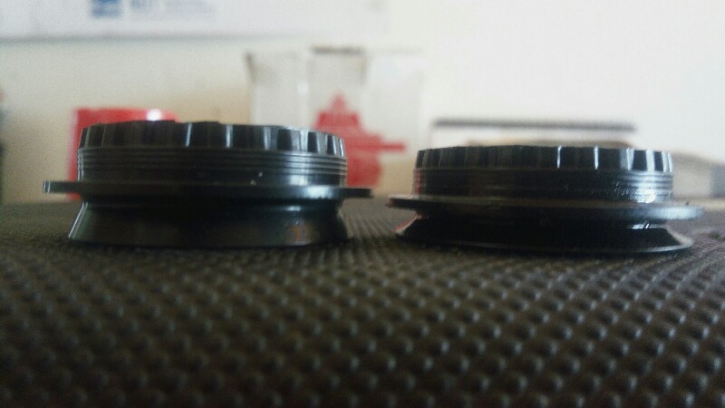

Včera výmena tesnenia olejového čerpadla, plus všetky filtre. Olej dávam ako už dlhodobo Mobil Super 3000 XE 5w30 a filtre som dal tentokrát komplet Bosch. Tesnenie bolo už chytené (viď foto), určite otázka času plus nízka teplota vonku a ozvalo by sa to. Chlapík šikovný mechanik, a zrovna tam mal Insigniu 2010 tiež ten samý problém. Čiže tieto motory majú ozaj túto slabinu.. Určite neignorujte hlášku nízkeho tlaku oleja.

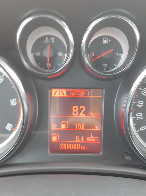

200000 km prekročených a nahodené nové letné disky, zatiaľ všetko šlape
