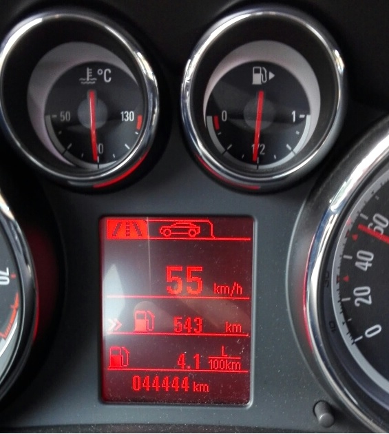

Včera zase o kousek více. Samé čtyřky, jak ve škole
Měl jsi ještě o 11km/h zpomalit
