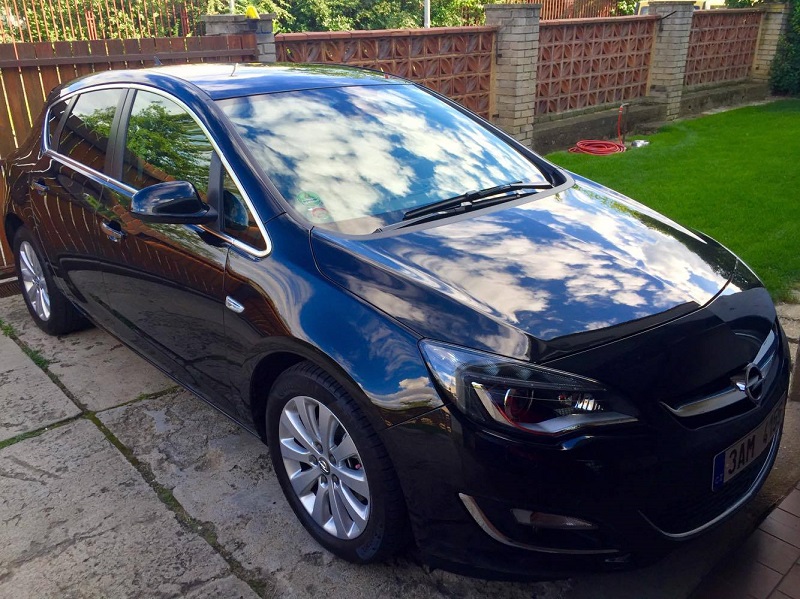

Tak po trech letech jsem po prejeti laku rukou usoudil ze je cas na CLAY tak jsem se s nejistotou do toho pustil. Nakup pripravku za nekolik tisic, prace pozvolna cca dva dny.
Predmyti wapkou + 2BM metoda (samozrejme ze rukavici, ne houbou)
suseni
clay (dekontaminace laku),
2x myti (samponem bez vosku),
lesteni (rucni, strojove nebylo treba)
2x voskovani
osetreni plastu + pneu + cisteni a voskovani kol
Pripravky (prevazne od Meguiars): Quik Detailer, Smooth Surface Clay Bar, Water Magnet Microfiber Drying Towel, Microfiber Wash Mitt, Supreme Shine Microfiber Towel, Soft Foam Applicator Pads, Sonax, Coyote, Chemical guys, Collinite Super Doublecoat 476s, Endurance High Gloss Tire Gel...
jinak musim rict, ze ten clay teda sunda z laku vsechno, co ani lestenim nejde a po prejeti rukou napriklad po strese je to fantasticky hladky. Vyzkousejte, fakt doporucuju. Nic proti poletavy rzi jsem nedaval, verim ze ten syntetickej vosk to ochrani dostatecne..

Re: Astra J 1.6 SIDI Turbo
parada
skus este fotku z ineho uhla pripadne na slnku a ked bude pod mrakom
