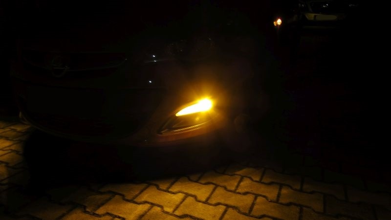

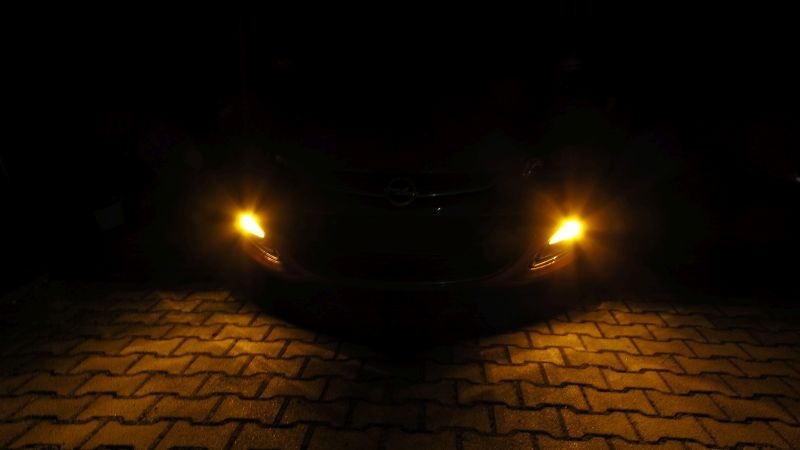

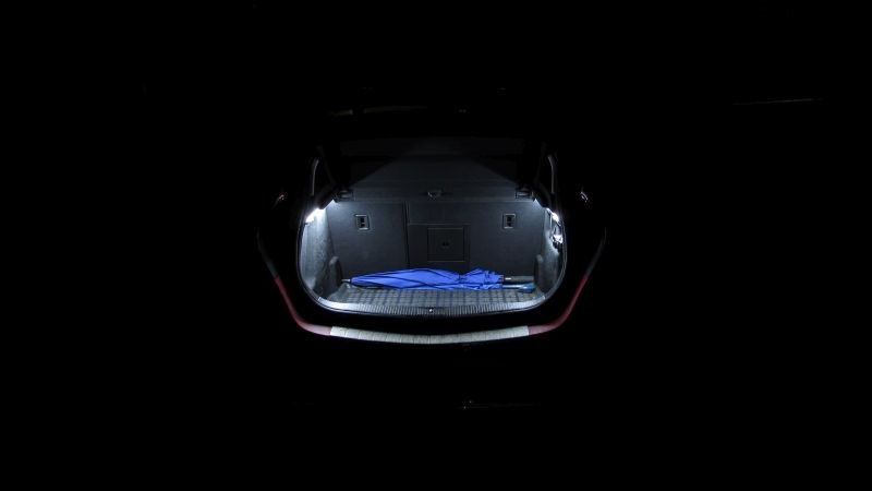

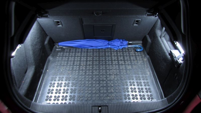

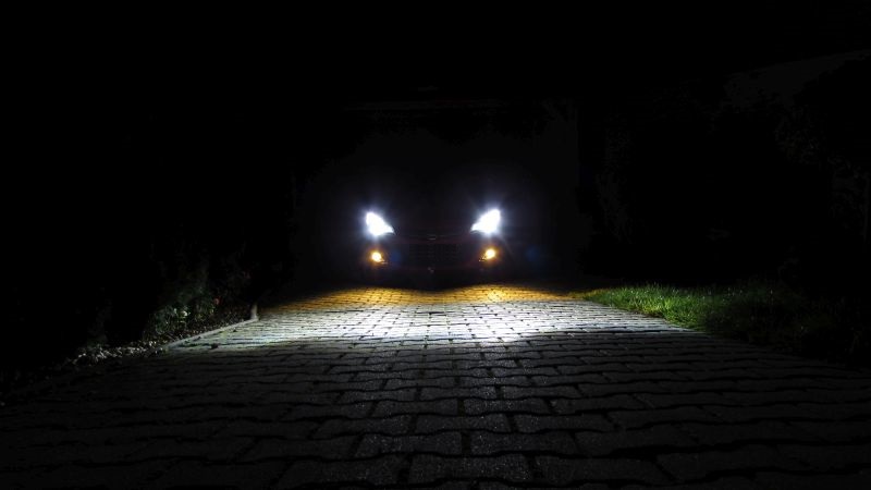

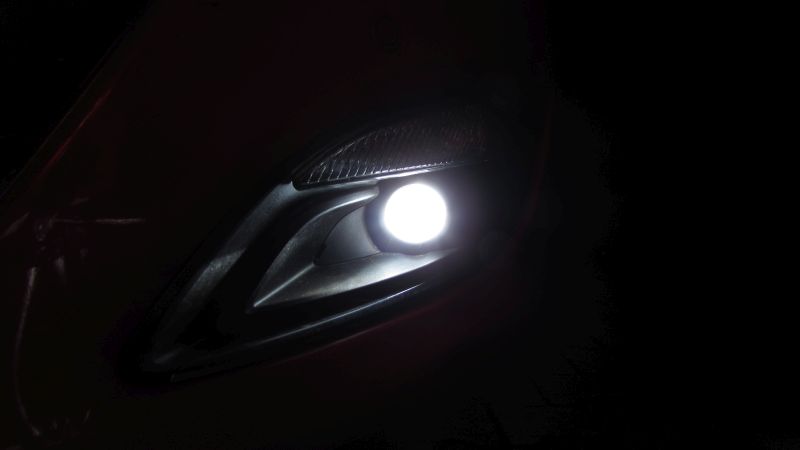

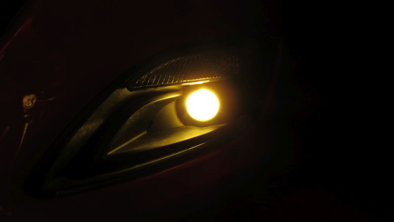

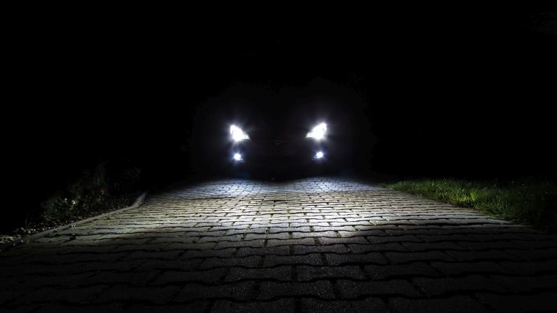

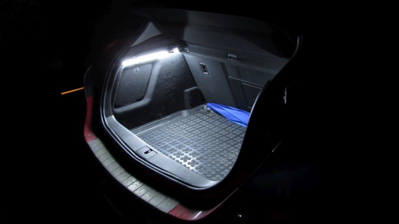

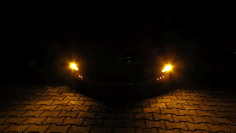

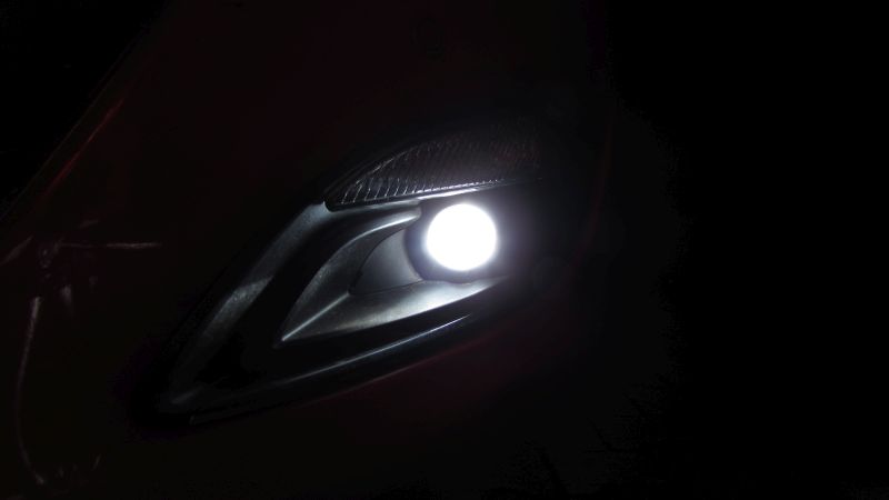

Dlhsie som to tu neupdatoval, tak som spravil narychlo nejake foto. Co je nove (okrem beznej "nadstandardnej udrzby"). Astricka dostala nove predne LED blinkre, dostala nove LED predne hmlove svetla, ktore sa daju prepinat medzi studenou bielou a teplou bielou (resp skoro az zltou) [nie ze by som predne hmlovky niekedy pouzival, podla mna su uz dnes nanic, jedine oslepuju oprotiiducich], a taktiez dostala vylepsene LED podsvietenie kufra aby bolo v noci vidno.

Tak ten kufr je paráda, tak nějak bych si to představoval již z výroby. Stejně jako to hřbitovní couvací světlo, hrůza !

Tak ten kufr opravdu pecka, co jsi na to použil, protože právě teď se na to chystám, chtěl jsem so kufru místo klasiky dát pro začátek LED žárovku a dodělat 2 světlo na druhou stranu taky s LED. Too je ale pecka.
Re: Astra J 1.6d (100kW), power red,
Potrebujes na to:
1x T10 konektor samec (https://www.aliexpress.com/item/2pcs-t1 ... 73053.html)
2x pevny LED pas v hlinikovom profile a s mliecnym sklom pre pekne homogenne svetlo. (https://www.aliexpress.com/item/2pcs-50 ... 84781.html)
xyz metrov 2ziloveho kabla primeraneho priemeru (https://www.aliexpress.com/item/10-Mete ... 29368.html)
Ak chces byt uplne ze pro tak este mozes predradit nejaku poistku a led pasy urobit s nejakymi konektormi aby si ich vedel pre nejaky pripad odmontovat bez vyberania drotu..
T10 konektor potrebujes aby si dostal elektrinu zo svetla bez zasahu do elektroinstalacie. cize ten konektor prepajkujes ku drotu a ten drot potom napajkujes na tie LED pasy, drot potom skryjes niekde podla potreby. Tie LED pasy je potom nutne skratit podla toho kam ich chces umiestnit. Led pasy mam pripevnene pomocou samolepiaceho sucheho zipsu (haciky) o samotny material v kufri.
