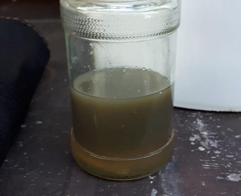

Zacal som tym najlacnejsim, cital som rusku jak na to co je tu na stranke a tam je presne napisane,ak je sprevadzane radenie spiatocky s rachotom,treba odvzdusnit spojku. Tiez je tam napisane,ze sa ma vymena brzdovky robit kazdych 30 000km alebo 2 roky,co nastane skor.
Takze,ked sme sa do toho pustili,vymenili sme komplet aj v brzdach a samozrejme aj v spojke cim sa aj odvzdusnila.
Ked sme zacali robit spojku,pouzili sme ten podtlakovy sersam a vobec to nevladalo tahat kvapalinu,na brzdach to krasne fungovalo.
Tak som siel slapat na spojku,vystrekol cierny sajrajt a tak sme pokracovali dalej.
A nastastie stacilo toto,auto uz aj rano krasne radi,lahucko ide aj jednotka,spiatocka bez rachotu...
