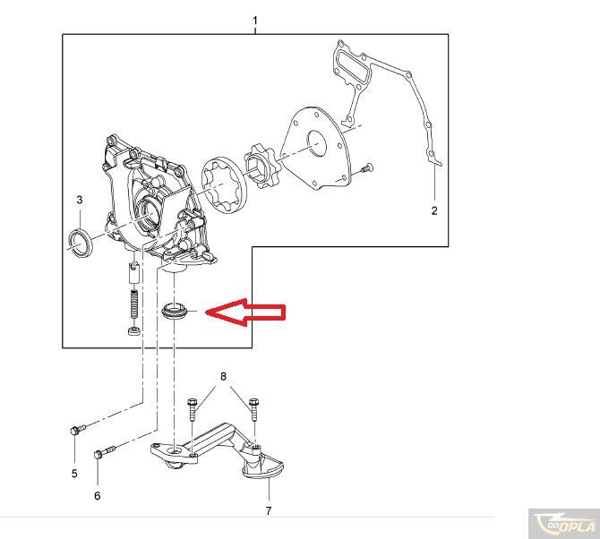

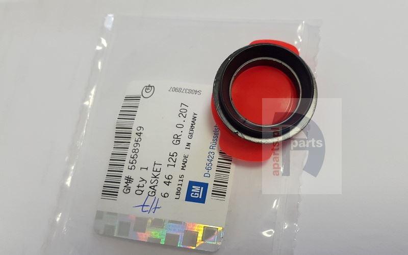

Keďže motory 2.0 CDTi majú problém s tesnením olejového čerpadla ktoré časom zatvrdne a potom vypisuje nízky tlak oleja tak sa chcem opýtať majitelov Astier s 2.0 cdti či už menili toto tesnenie. Mne síce nič nevypisuje ale preventívne pri výmene oleja to premýšlam vymeniť.
Astra J ST 2.0 CDTi, 201 PS 147kW cosmo, 2014
dusan992
Příspěvky: 483
Bydliště: KS=Košice - okolie
Re: Nízký tlak oleje - vypněte motor
Příspěvek od dusan992 » 25 říj 2017, 20:23
Tak ak mas cez 100 tisic vymen urcite. 15 eurove tesnenie urobi skodu za 2tis eur.
Ja som menil pri 90tis.
Necakaj na hlasku.ta uz je viac menej koniec motora...
