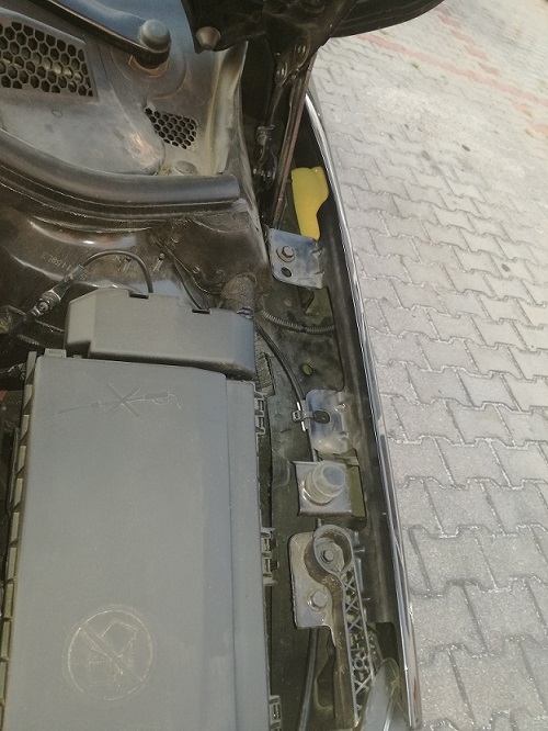

Už som zaregistroval podobné pazvuky niekde pri A stĺpiku. Zvuky som počul až pri rýchlosti 130km/h pri ceste do Chorvátska. Vsadil som na tie kábliky k blinkrom bočným ktoré tu boli spomínané. Vložil som ich do špongiového hranolu a zasunul naspäť medzi blatník a karosériu. Káblik som ešte povytiahol, našponoval aby sa nemal šancu hompálať. Bol som spokojný, že všetko bude OK a ejhla, pri 130 km to bolo počuť znova. Pri 160km je ten zvuk ešte intenzívnejší, asi by prehlušil aj pustené rádio. Priložil som foto kde je tá špongia vložená.
Nejaký nápad čo iné by to mohlo byť?

Len hadam, ze obycajnym vsunutim spongie to spary, to len tak nevyriesis a musis to urobit poriadne, napriklad demontazou blatnika alebo asi bude stacit demontovat plastovy podblatnik a dostat sa ku kablom odspodu od kolesa.
