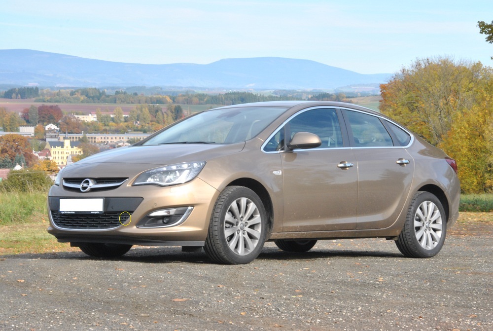

Zdravím vás. Pořídil jsem si ojetou Astru a až následně jsem si všimnul, že neukazuje vnější teplotu. Nějak jsem ani nečekal, že by to tam mohlo nebýt. Nevíte někdo, jestli to skutečně bylo nějak odvislé od výbavy, nebo to znamená, že čidlo je pokažené? A kde bych měl případně čidlo hledat? Třeba jako na géčku nacvaknuté v předním nárazníku?

Čidlo je vľavo dole v prednej maske (oznečené žltým krúžkom)
a pozri sa či nemáš odpojený konektor - vidno to, keď sa pozrieš zo spodu.
(klik na obr.)a pozri sa či nemáš odpojený konektor - vidno to, keď sa pozrieš zo spodu.

Díky za umístění čidla
Čidlo jsem tam našel a vypadá to, že k němu i vede kabel, akorát si nejsem jistý, jestli je úplně zacvaknutý. Budu muset nějak vybrat tu spodní mřížku nárazníku ve které je to čidlo nacvaknuté, abych se k tomu dostal.

Heh, nečekané oživení starého tématu. Z čidla byl vycvaknutý konektor, reklamoval jsem to v servisu kde opravovali nárazník a čidlo docvakli, samozřejmě jede.
