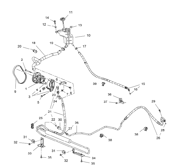

Chlapi - "som z toho voľajaký zmätený" - ja mám Astru 1.6XER ( nie SIDI, nie TURBO, nie OPC) a pokiaľ ma zrak neklame a ani servisný manuál, tak moja Astrička má hydraulický posilovač, nie elektrický. Nádržka hydraulickej kvapaliny je pri pravom tlmiči a hydraulické čerpadlo na držiaku u bloku motoru pri rozvodoch, poháňané plochým drážkovaným remeňom.honzina píše:kapalinu má akorát OPC,my máme elektro....
Obr. zo servisneho katalógu: Foto z netu: červeno označené - hydr. čerpadlo, žlto označená (veľmi nevidno) - nádržka hydr. kvapaliny:

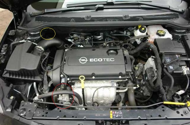

Jack mam pocit,ze tě klame aj zrak aj manuál mimo opc nemá žádná astra olejové servo čerpadlo a na fotce dole mas zakroužkované čerpadlo chladící kapaliny
Re: service power steering

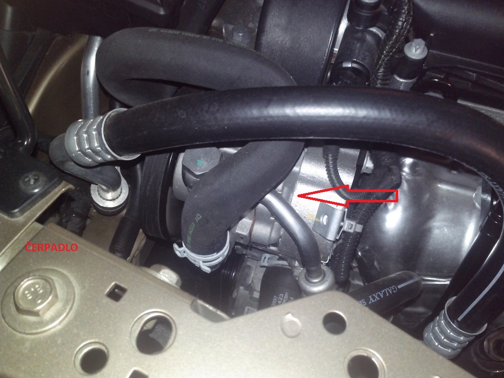

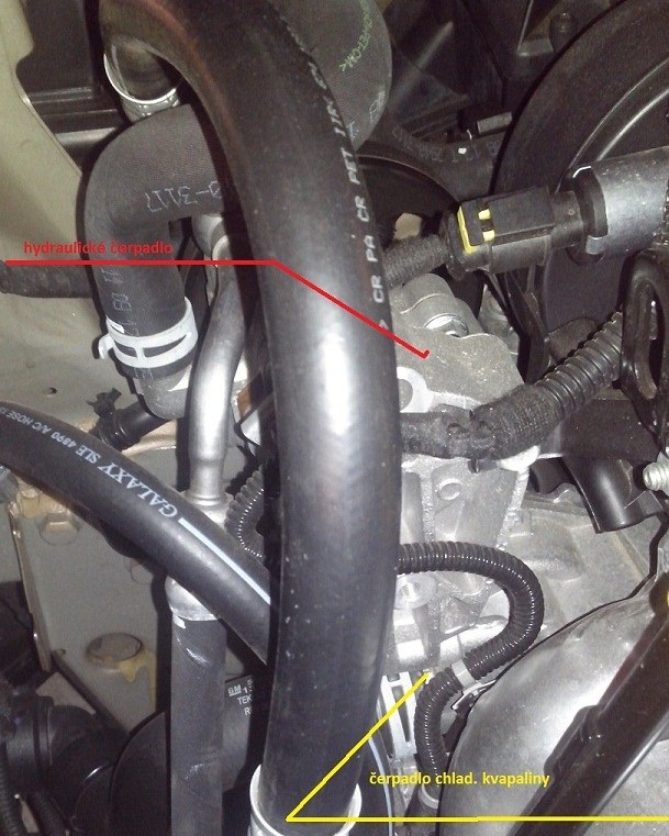

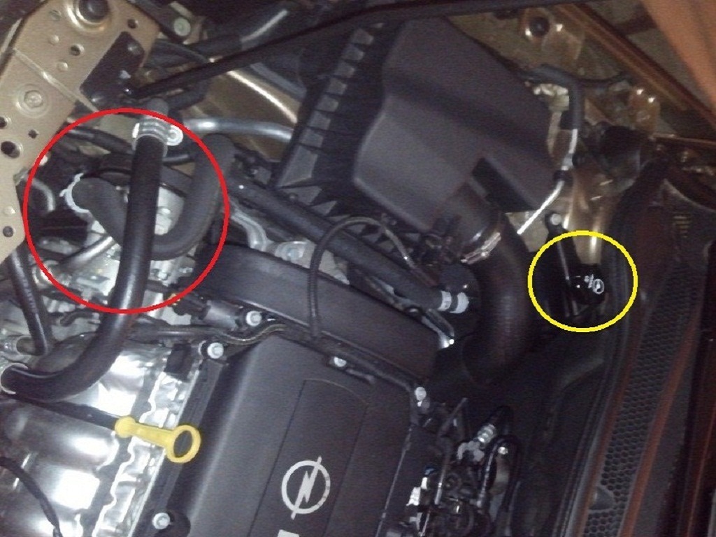

S tým čerpadlom máš pravdu - nevšimol som si, no nedalo mi to, preto som bol teraz v noci to ofotiť priamo na mojom aute a platí to, čo je v prvom mojom príspevku, že ja mám hydraulický posilovač.honzina píše:Jack mam pocit,ze tě klame aj zrak aj manuál mimo opc nemá žádná astra olejové servo čerpadlo a na fotce dole mas zakroužkované čerpadlo chladící kapaliny
-hydr. čerpadlo a nádržka hydr. kvapaliny: - hydraulické čerpadlo: -čerpadlá: červené je hydraulické-servoriadenie, žlté pod ním (vidno len hadicu) čerpadlo chl. kvapaliny a poháňané to je drážkovaným remeňom od čerpadla chladiacej kvapaliny.
