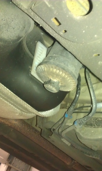

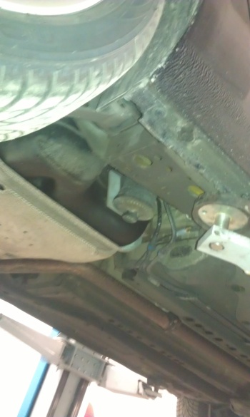

mel by byt vpravo vzadu (ve smeru jizdy) u palivove nadrze....... sleduj palivove trubky pod autem az k nadrzi..... je pomerne veliky a na vysku nadrze..... nadrz je vykousla

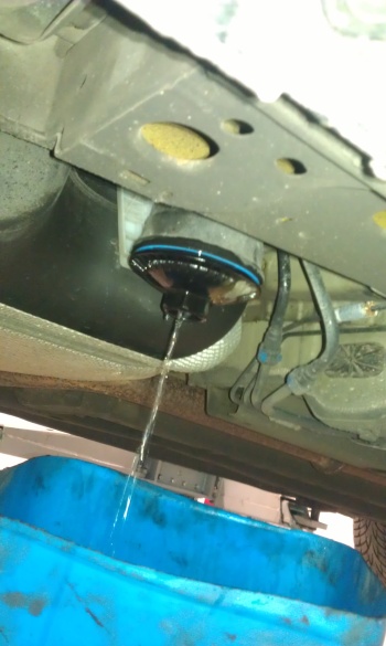

vymena se provadi povolenim krytu filtru (je tam sestihrana hlava a okolo ni drazky smerem od stredu k obvodu, v sestihrane hlave je ventil pro vypusteni... da se na nej nasadit hadicka), ve filtru je v papirova vlozka........ po vymene se kryt utahne 25Nm :)

Dakujem ti velmi pekne za detailny popis to som presne potreboval:)
Dnes som ho tam nasiel a rozmyslal ako to vymenit aby nafta nevytiekla von!

Na 2.0 CDTI je to tiež v zadu.
