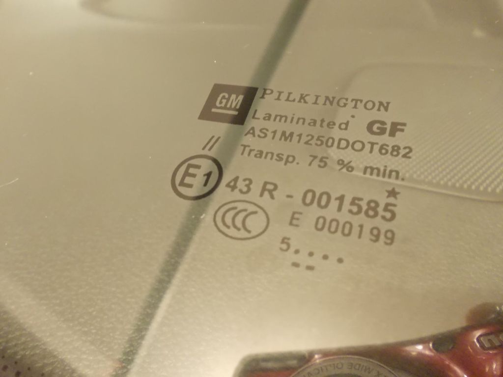

Tak jsem domů dojel, aniž by se to zvětšilo.
Dnes mě ve dvou autorizovaných servisech poslali slušně do pr..... V jednom mají 14 dní asi celozávodku (karosárna + lakovna) a v druhém něco podobného, s tím že podle VINka ani neví, co tam patří a musel bych s autem přijet, ale fyzickou výměnu skla vůbec neví, kdy by ji byli schopni provést.
Byl jsem i v autoskle, kde museli držák senzorů rozebrat a podle fotek (na webu dodavatelů) stejné sklo (Pilkington) nenašli, ale budou se ho snažit sehnat ještě jinde, kde cena by byla skoro poloviční. Proč ani v autorizáku podle VINka netuší, co tam patří a proč je to sklo z roku 2015 jiné?

V autoskle se snažili a sehnali originál Pilkington, zítra jdu na výměnu, tak potom poreferuji.

Tak jsem zpátky a vše je funkční a bezproblémové. Před hodinou a půl tady dokonce pršelo, tak jsem si mohl dešťový senzor vyzkoušet za jízdy, včetně světelného: podjetí pod známým mostem a zajetí do garáže.
Na tom okně jsou připraveny kovové trny, kde se nasune celý rámeček se senzory (není rovnou s rámečkem) + kovová konzole pro zpětné zrcátko. To původní okno jsem si ošahal, pod senzorem stěračů nebyl žádný gel, takže když se ten rámeček se senzory přehodí na jiné okno, tak není žádný důvod, aby nefungovaly, navíc když je to originál. Ale určitě by neměl být problém s jiným výrobcem (jiné zatmavení), protože když dešťák funguje i v noci, tak v tu chvíli je zatmavení skla jedno.
Cena 9,6 tis. je přijatelná, dálničku mi přehodili + auto povysávali, práce je velmi slušně odvedená, o veškeré papíry se postarali, takže služby na vysoké úrovni (Autosklo Poruba).
