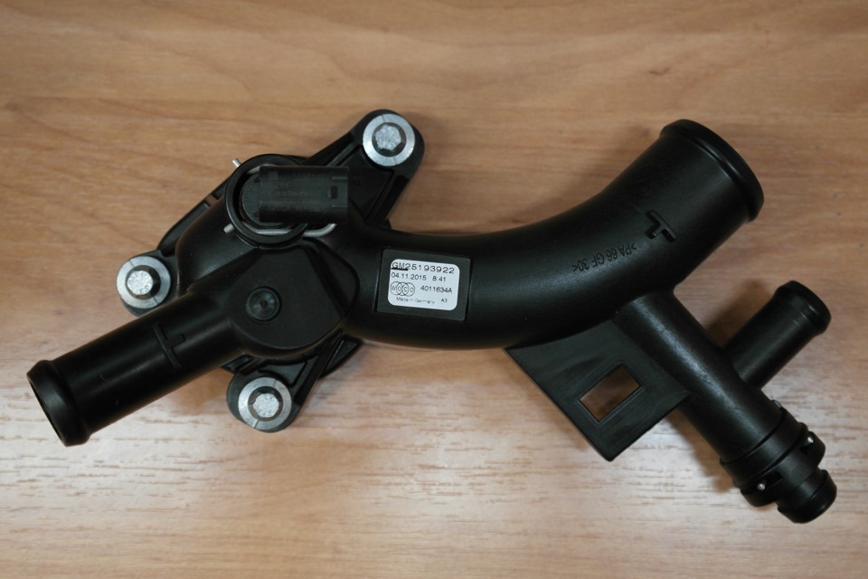

jedno čidlo teploty je aj v tomto dieli:
Water Outlet - plastový rozbočovač vody (č. dielu: 25193922)
na snímke je vidieť konektor
