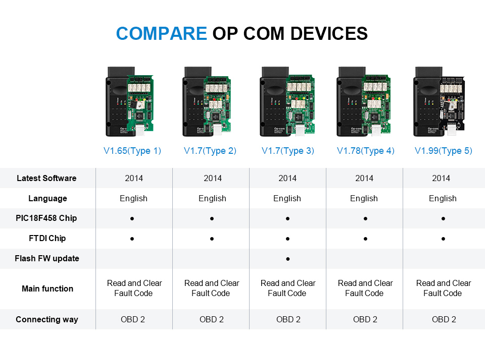

Inak vyhral som spor a vratia mi peniaze, moja chyba objednal som to od neovereneho sikmaca a teraz som objednal rovno najnovsi op-com 1.99 verziu podla recenzii vo velmi dobrej kvalite...tak som zvedavy...

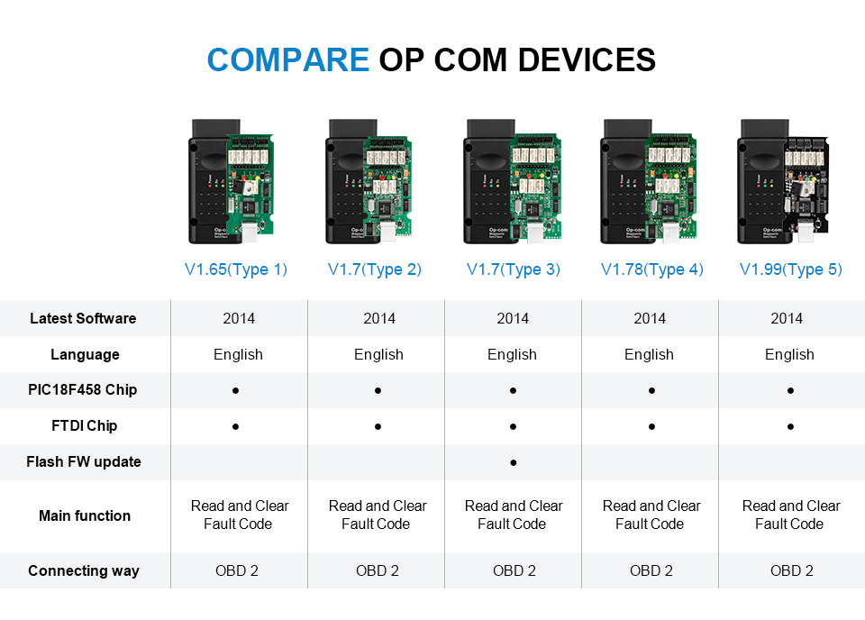

Inak pridavam typy op-comov ak by niekto chcel mat prehlad:

Myslim, ze verzie FW mozes nahravat v lubovolnom poradi, je to iba nahratie binarky do pamate 1:1.

Flashol som to na 1.70 a 1.59 a nic, stale nekomunikuje...
Aspon mi uz cinan vratil peniaze a na ceste je 1.99 verzia....uvidim ci pojde..

Konecne mi dorazila najnovsia verzia op-comu 1.99 a software 2016.... funguje skvele, len bohuzial live data stale nefunkcne po facelifte...
