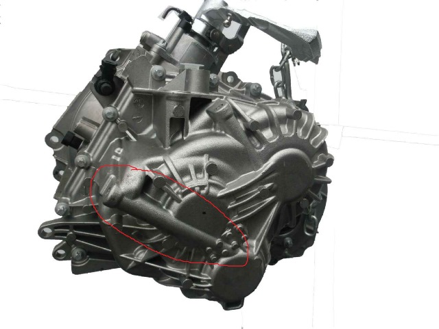

markpp: podľa mňa ti vymenili len jedno koncové ložisko, o do 30000km ti to bude zase bzučať. Servisy Opel nemajú pre prevodovku M32 technologický postup opravy. Už som sa stretol s tým že (a možno je aj na tomto fore) zákazníkovi menili v oply ložisko a o 30000km mu zase začalo bzučať iné ložisko. V servise mu to staré odrezali rozbrusovačkou a tiež platil nehorázne peniaze za opravu. Bola to astra J 1,4Turbo
Xavier: toto je novší typ prevodovky,má pridaný mazací kanál pre spodný hriadeľ

A odkedy sa montuje ten novsi typ prevodovky ? Ja mam uz novsi :(

Ano , mal by si mať novší typ.
