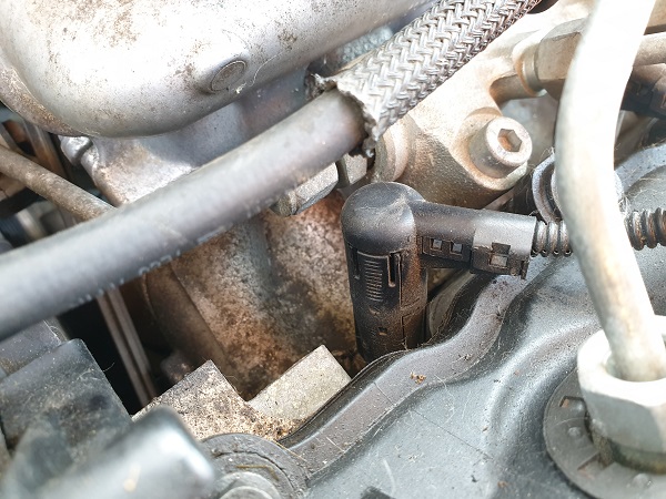

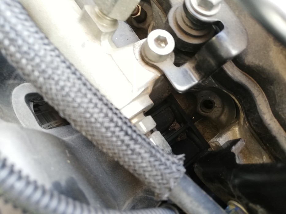

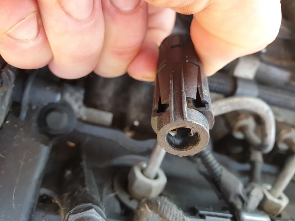

to jack: neni napisany typ kliesti v knihe? lebo ten konektor nie a nie odpojit uz som na nervy....toto neni mozne uz take banality riesit.... Ten dlhy valcek co je nasadeny na zhavici je z tvrdeho plastu, takze stlacat podla mna to nebude asi treba.....skor podpacit a vytiahnut...stojim zatial na mieste, nastriekal som len na zhavice wdcko...

Realita je trosku inde, je tam iny konektor...ale uz vyrabam klieste si takze neskor bude postup a foto...

na mojej 1,7 mam takyto konektor, bol som to omrknuť a vybera sa jednoducho hore zatlačením z oboch stran a sa uvolní, žiadne kliešte na to netreba aspoň teda na takyto konektor

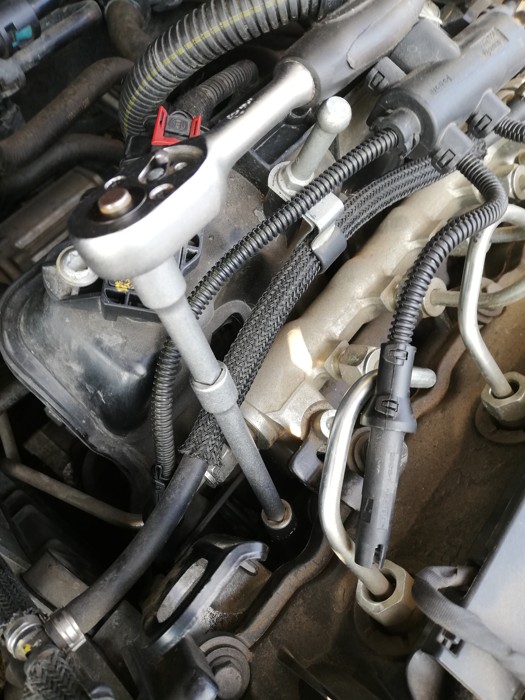

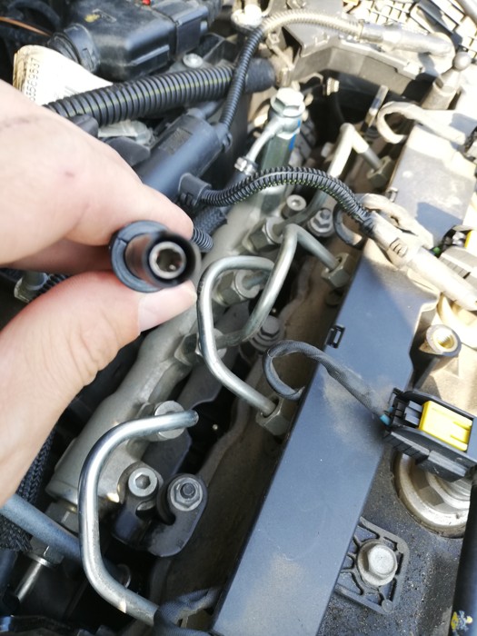

Navod na vymenu zhavicov Astra J 1.7CDTi po FACELIFTE
Postup:
1. Aspon 1 den pred, nastriekat zavity zhavicov 3x denne WD40 alebo niecim podobnym..
2. Nahriat motor v den vymeny minimalne na 70 stupnov...
3. Konektor staci silou vytiahnut smerom nahor... nakolko je dlhy a hlboko, odporucam si pomoct podpacenim na vrchu srobovakom alebo drotom ako som to
urobil ja...idu v pohode vytiahnut, trvalo asi cca 2 minuty vytiahnut vsetky...
4. Stacilo mi nasadit malu gola sadu na zhavic, kluc 10mm s predlzenim nastavcom a jednoducho povolit.... Islo to lahko, treti zhavic povolil moj 5 rocny syn
bez
srandy...
5. Vymenit hned po povoleni za nove aby nenapadali tam necistoty, zvolil som znacku Denso za prijatelnu cenu...
6. Pre mna najhorsi krok, utiahnut s citom okolo 15Nm bez momentoveho kluca...nedaval som tam ziadnu pastu nakolko som usudil ze je absolutne nepotrebna
a mozno by som to nou pri dalsej vymene len zhorsil...
Vysledok je taky, ze keby kazdy robil aspon minimalne raz za 60 000Km udrzbu zhavicov (opel odporuca menit po 30 000km), nemal by stym nikto problem a eliminovalo by sa tym riziko utrhnutia zhavica pri starsich motoroch s velkym nabehom km..

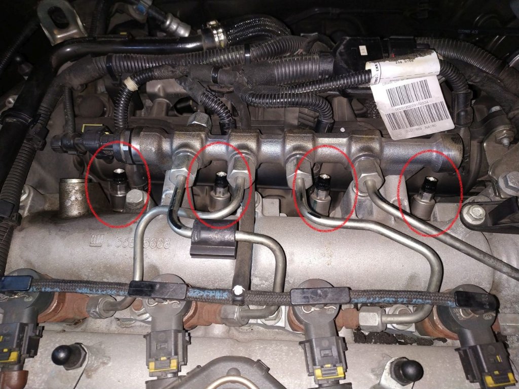

Tak po třičtvrtě roce odešla již druhá žhavicí svíčka. Projev byl tentokrát o něco ráznější, auto prakticky nastartovalo na 3 válce a třáslo tak, že jsem v první chvíli čekal nejmíň mrtvou spojku i se setrvačníkem. Napoprvé taky nevyskočila hláška "Service vehicle soon", až když se problém se startem zopakoval. Přeměření ukázalo na vadnou žhavičku.
Přidávám i přehledovou fotku umístění žhavicích svíček na motoru 2.0 CDTi
