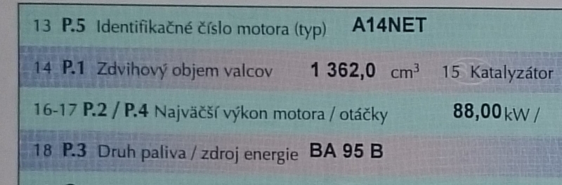

mne sa zda v pohode tenzvuk,taky sepot-)
Re: Ojetá Astra 1.4 88 kW
No v porovnání s mým 1.6 16V (Z16XE) byl ten konkrétní kus 1.4 turbo (A14NEL) o dost horší, i proti studenému rannímu startu. Nejspíš byl opravdu ve špatné kondici.
