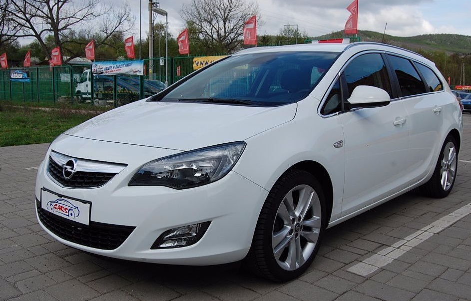

Ahojte, zvažujem kúpu astry.
http://autobazar.autovia.sk/opel-astra- ... rt-2004761 1.4.T - aký typ prevodovky to má? Čakať tam poruchy prevodoviek? Koľko tisíc kilometrov asi vydrží takýto motor 1.4T?
Na čo si dať pri tomto kuse pozor?
Môj štýl jazdenia je pokojný, dôchodcovský. Každý deň jazdím autom do práce 4+4km, do tesca a cez víkendy niekam na výlet 100-200km.
Nuž ďakujem za každú radu.

gotha - díval jsem se na uvedený inzerát a myslím si že je to zcela pěkná a velice zachovalá Astra, aspoň podle fotografií. Výbava je také velice slušná a má i ergonomická cedadla. co asi jedině zde není, je parevný displey rádia, ale to se dá přežít. Na běžnou jízdu motor stačí a pokud píšeš, že jezdíš 4 + 4, tak to jsi na tom zcela stejně jako já. Přesně jak popisujš, tak přesně jezdím i já, víkend výlety, nákupy atd. Jedině co může být problém, je převodovka, ta v tomto roce vyýroby byla, ježtě bez úprav (nemá mazací kanálek, jak po roce 2012), motor by měl být zcela v pohodě, sáni úž by tam mělo být po úpravě a jinak 88Kw nemají jiné mouchy. Co se týče ceny pokusil bych se to trochu snížit. Má dost najeto a nevím jak na tom jsou kotouče a desky a další provozní věci.
Doporučil bych se v ní projet a podívat se na ní, ale vypadá opravdu pěkně. Snížit cenu cca 10 000Kč a myslím, že by to bylo OK. V ČR je cena cca 220 - 230 000Kč.
